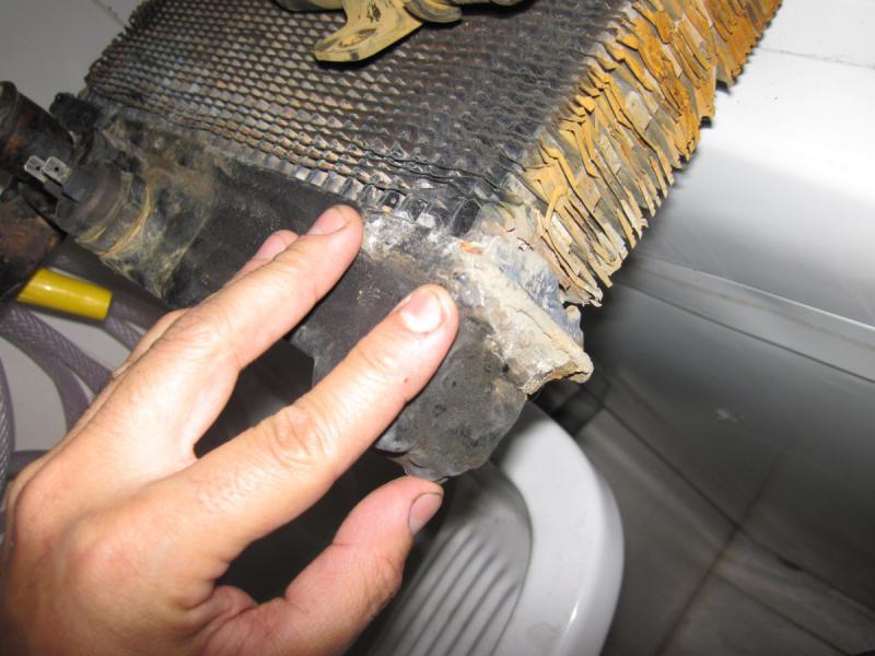

    oi Netto,
    modelo original 95. As fotos estão ai. Na segunda, no lado do motorista parte de baixo...tem um esmagado que quando pressuriza sai água, Sinceramente não vejo como arrumar isso. Me parece ser de cobre com solda (pelo material que está detonado). A bandeja dele estava toda enferrujada e pelo estado dos coxins, isso já foi mexido a muito tempo (e estragado nisso !). Não sei muito bem o que fazer. Trocar ? to sem grana - arrumar ? não sei se vale a pena.
    Alguma sugestão ?

    Esse radiador não é original do jota. Está realmente em péssimo estado, sugiro lavar o máximo possível e procurar algum soldador com experiência no assunto para fazer os reparos necessários.

    andre.............o meu radiador estava assim do mesmo jeito tudo f...... mandei arrumar gastei 180.00

    andre, eu troquei de radiador ha um tempo...sinceramente, tenta consertar, os caras me cobraram quase mil reais.
    tenta em loja de caminhões.
