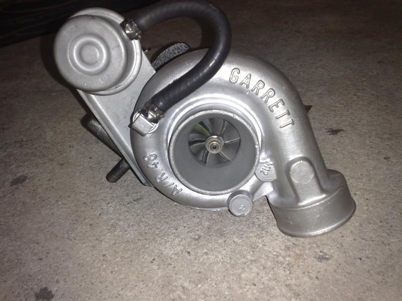

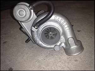

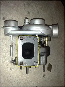

    André,
    Não entendi, o balanceamento do eixo a que vc se refere é o eixo da turbina? Se for, o conjunto rotativo é novo e vem balanceado, apenas as carcaças (caracois) é que são usados.
    A flange que vai no motor (vai no coletor de descarga) eu consegui um caracol "quente" ja estragado igual ao da turbina a ser adaptada, cortei a flange e soldei no coletor original do jota. Dessa forma a flange do coletor de descarga ficou igual a da turbina.
    Postei três fotos da turbina, sendo que em uma das fotos está circulada a flange (suporte) que estou falando.
    Se não for isso que eu entendi, por favor, pergunte novamente.
    abs
    Wander
    Miniaturas de Anexos Miniaturas de Anexos Turbina (*!)-turbina.jpg   Turbina (*!)-turbina1.jpg   Turbina (*!)-turbina2.jpg
