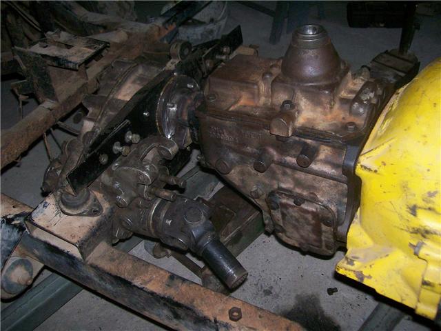

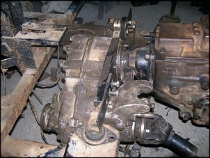

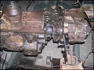

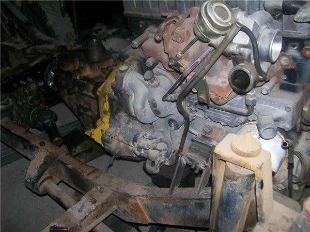

    fotos
    Amigos, obrigado pelas informações!
    Segue algumas fotos da empreitada!
    Miniaturas de Anexos Miniaturas de Anexos MWM + Clark 240F-fotos-jpx-1.jpeg   MWM + Clark 240F-jpx2.jpeg   MWM + Clark 240F-jpx3.jpeg   MWM + Clark 240F-jpx4.jpeg   MWM + Clark 240F-jpx5.jpeg

    Fotos
    Pajé, demorou mais chegaram as fotos.
    MWM + Clark 240F Arquivos Anexos

    roger, qual MWM que está usando?
    F75 V6 "VERDEC".
    \\XTERRA TDIe 2006 192CV//

    motor
    MWM 2.8 da S10 mecânico.
    Citação Postado originalmente por danilo kid Ver Post
