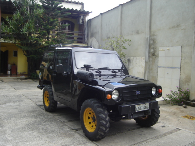

    André,
    Acredito que seu Jota esta com o motor diesel original, portanto não tem cabos de velas e nem velas, alias tem as velas de aquecimento.
    O filtro deve ser igual ao meu, vide foto, acho uma boa solução pois libera espaço no cofre do motor.
    A turbina Vc tem que verificar somente a vedação e estado das mangueiras por onde passa o ar,principalmente na aspiração.
    Qq duvida posta aqui que sempre aparece um Joteiro para ajudar.
    Boa Sorte!
    Abrs
    Miniaturas de Anexos Miniaturas de Anexos Alternador errado ?-fotos-jotinha-066.jpg
