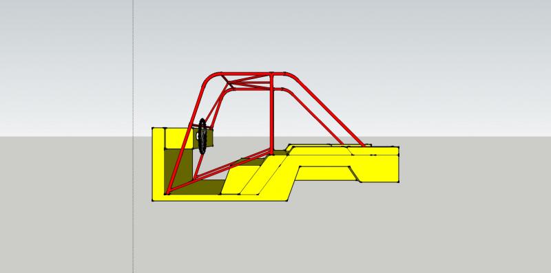

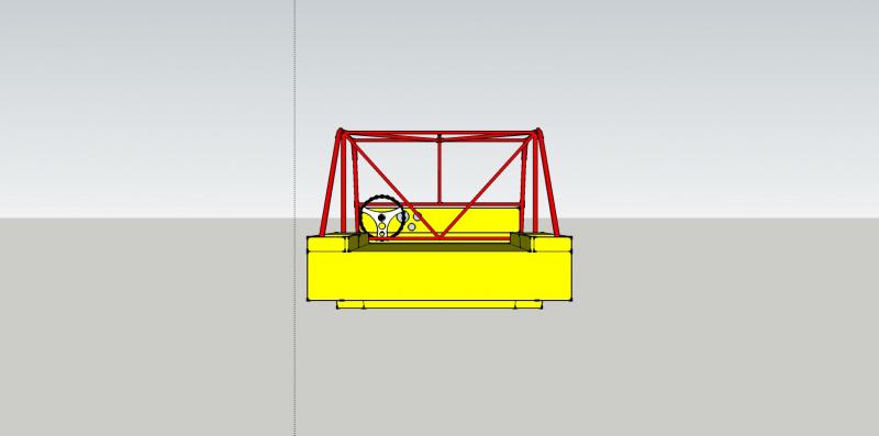

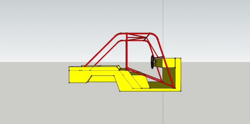

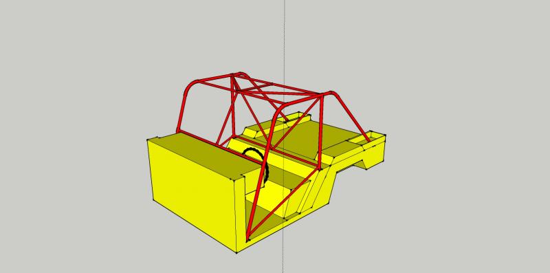

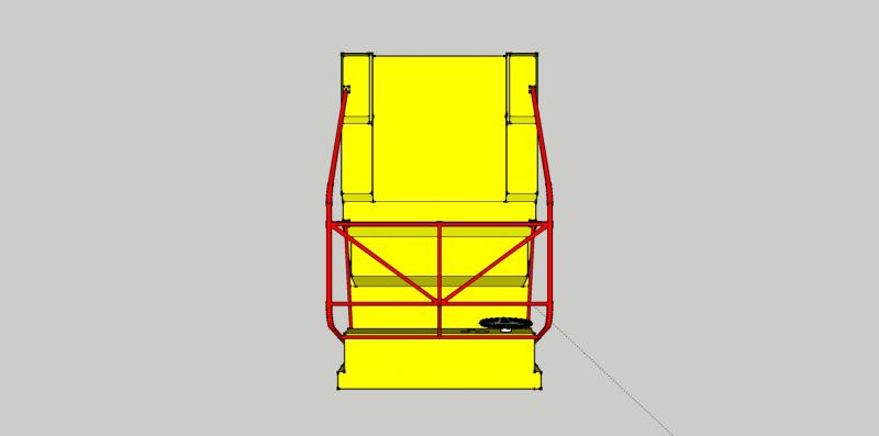

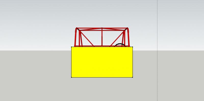

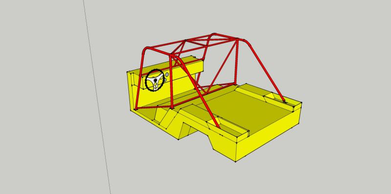

    Andre, se o seu santo antonio for o original do jota, não o menospreze ele é muito bom. Não necessariamente uma gaiola presa na carroceria é ruim...depende de como ela é presa.
    eu fiz um projeto...mas é para apenas jotas com sem o banco traseiro...ninguem nunca deu opinião sobre ele, mas eu acho que tá bom......não está em escala, mas contém triangulações suficientes para aguentar muita coisa....
    seguem as fotos:

    Olá Leonardo....grato pelos desenhos.
    Pelo que eu entendi é tipo gaiola mesmo pois vc usa sem o banco traseiro.
    Olha...não é que eu menosprezo o santo antonio do jota...pelo contrário ! ele é super forte, massss no original ele é preso na carroceria !!!! ou seja, duvido que a junção dele aaguente o peso do Jota virado de ponta cabeça. Além do parabrisa ser esmagado, ele vai vir com o peso do carro em cima. Ou seja - o santo antonio original é apenas estético.
    Estava pensando em reforçar a junção com um cotovelo soldado no chassi, e crescer lateralmente para a frente da gaiola correr presa ao parabrisas. Alguém já fez essa adaptação ?
    Esse site da Atlantida é muito bom ! vou ver se dou um pulo lá e é pertinho daqui.
    Obrigado a todos !
    o desenho esta bom,ma seguindo as normas Fia e varios projetos de gaiolas omologada falta uma triangulaçao ou proprio crusado nos 2 canos traseiros inclinados,como da desenho aguenta sim o peso,ma esta "fraca"na rotaçao lateral do carro.
    ma sinceramente nao confio na carroceria,prefero passar ela e fixalo diretamente no chassi.

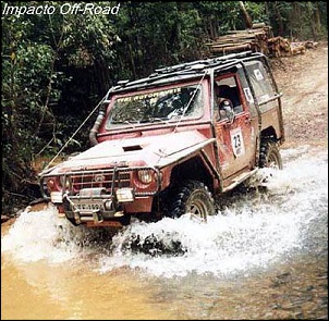

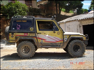

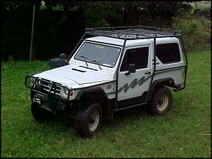

    Só para constar, já que estamos tratando de gaiolas, estou postando algumas fotos de JPX com gaiolas externas, caso alguém precise de idéias. Assim centralizamos as questões aproveitando o tópico aberto pelo André.
    Abraço,
    Miniaturas de Anexos Miniaturas de Anexos -jpx-mec-toyota-branco-gaiola-4.jpg   -jpx-mec-toyota-branco-gaiola.jpg   -jpx-mec-toyota-branco-gaiola-3.jpg   -jpx-mec-toyota-branco-gaiola-2.jpg   -jpx-003.jpg

    Mais algumas fotos de gaiolas externas em JPX...

    Gostei do cabo de aço puxando do teto ao parachoque.
    Fiz uma trilha dias atras e tinha muito galho batendo no parabrisa, tive medo ate de quebrar.
    Acho legal a ideia de Gaiola, mas a externa parece que fica tão estranha que fica na duvida em um dia fazer ou não...

    fala andre, já vi alguns jotas virados em trilha e o santo antonio aguentou bem....portanto, não acho que ele seja frágil. em todo caso, qdo construir a minha gaiola vou partir para tirar o santo antonio original e fazer tudo novo....além da questão do desenho, tem que tomar cuidado para usar tubos com espessura razoável e em hipótese nenhuma usar aqueles joelhos....o ideal é fazer com o mínimo de soldas possível e tubos dobrados.
    fabrizio, valeu pelo toque....vou continuar pensando nisso, até pq a patroa não está muito feliz em deixar o jota sem os bancos de trás.....
    Getúlio, boas essas fotos...apesar de que acho que a gaiola externa é mais para proteger de amassados e danos na lataria...já que acho a estrutura do jota bem resistente....a capota tem uma placa de aço no meio da fibra que não deixa ela esmagar para dentro do carro (sei disso pq quando tinha capota, cansei de sentar sobre a capota para mexer nos faróis...e dava para sentir (ui) que havia uma chapa ali).
