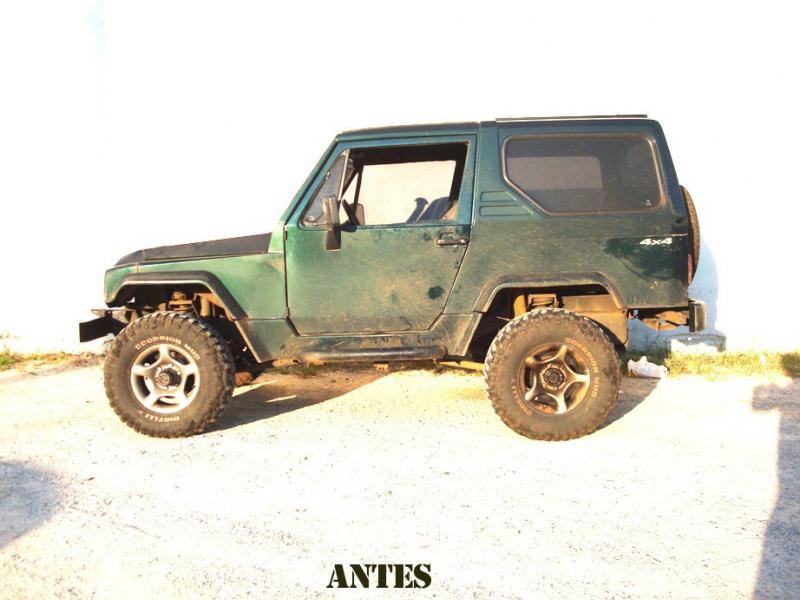

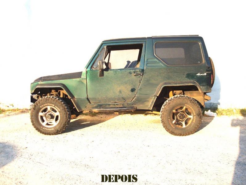

    Usuário Avatar de JPXJYK
    05/09/2009
    Londrina/PR
    366
    Opa, o Leo ta certo. Qualquer mecanica de power-train central para adaptacao no JPX, nao presta. O JPX tem um entre-eixos curto demais. Falo isso de boa fe pois no meu caso tenho um JPX com mecanica completa do Troller. O cardam traseiro fica pequeno demais, forcando todo o sistema.
    Tera de radicalizar, como e o meu caso.
    Eu simplesmente alonguei o chassis em 25cm, ganhei mais 20cm de cardam traseiro. O que torna o cardam padrao e seguro com os angulos bem na media. Trouxe o eixo traseiro 20cm para tras e o dianteiro 5cm para frente, mudando os suportes da carroceria e excluindo 20cm de chassis que fica atras do tanque. Trabalhando tambem a carroceria, trazendo as bacias das rodas traseiras para tras junto com o eixo e cortando os excessos de lata nas bacias e na parte de baixo da traseira inteira, aproveitando tambem para levantar o suporte das lanternas que como ficam muito baixas dao aquele aspecto de triste pra traseira do J.
    Com tudo isso tambem ganho angulo de rampa, maior estabilidade em alta velocidade e angulo de saida. Esta ficando nota 10, na verdade tudo o que eu sempre quis fazer no J, mecanica central ou nao. To ficando bastante contente com o resultado mas to gastando DEMAIS. Alem do que gastei adquirindo o jipe, e claro.
    Ai vai umas fotos de como vai ficar com as medidas calculadas.
    Abs a todos
    Miniaturas de Anexos Miniaturas de Anexos Longo e tenebroso inverno-armadillo3test.jpg   Longo e tenebroso inverno-armadillo3testprot.jpg
