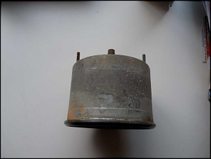

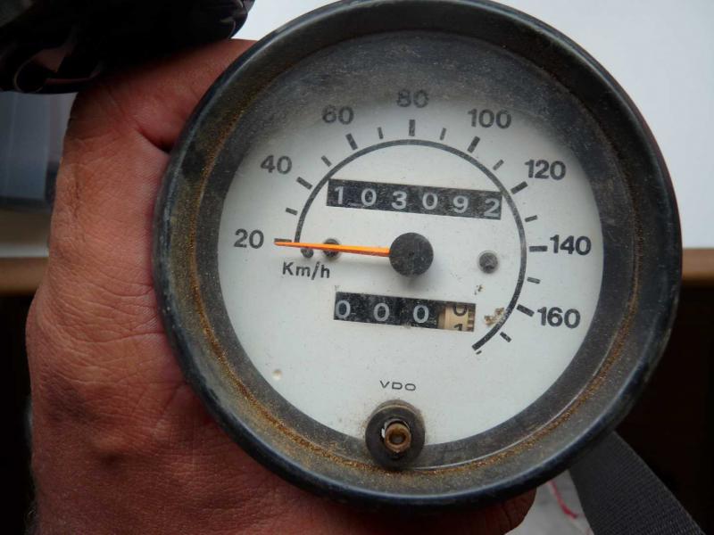

    Usuário Avatar de leogc
    28/01/2004
    1,894
    foi mal a demora....
    seguem as fotos...
    qq 50 pratas leva.
    o odometro parcial tá funcionando, só que tá sem o pininho....nada que o próprio dedo (ops) não resolva.
    abs
    Miniaturas de Anexos Miniaturas de Anexos -velocimetro001.jpg   -velocimetro002.jpg
