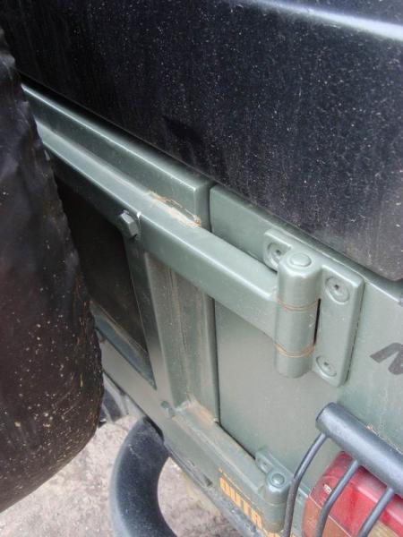

    Caros Amigos,
    Estou com um problema: meu suporte de estepe (aquele original - preso à porta traseira) se quebrou (ver 3a. foto). Creio que o manobrista de um estacionamento deve ter batido com o jipe ao manobrá-lo de ré (é a única hipótese plausível - pois quebrou "do nada") já que estou rodando com este suporte há anos, sempre com pneus pesados presos nele e sob as piores condições possíveis de trepidação.
    O fato é que pretendo desenvolver algo mais reforçado para a função e, que de preferência, não se apóie na porta traseira como o suporte original.
    Gostaria de saber se algum companheiro aqui do Fórum tem alguma idéia ou já fez em seu jota algo parecido e queira compartilhar a experiência...
    Inicialmente pensei em algo do tipo aqueles "rear bumpers" americanos (como os das fotos abaixo), mas gostaria de algo menor, que transfira o peso do pneu estepe para o chassi/pára-choque traseiro.
    Idéias serão bem vindas, especialmente com fotos.
    Abraço e obrigado!
    Miniaturas de Anexos Miniaturas de Anexos = = Suporte do Estepe = =-rear-bumper-3.jpg   = = Suporte do Estepe = =-rear-bumper-5.jpg   = = Suporte do Estepe = =-quebrado.jpg

    Por pura coincidência meu suporte também quebrou nesta semana, neste mesmo local marcado na foto 3, proximo ao primeiro parafuso, uso estepe original, nunca bati a traseira, penso que tenha sido fatiga de material,
    Resolvi desmontando tudo, coloquei um reforço por dentro do metalon que faz o quadro, soldei tudo de novo, instalei e tá bom.
    Mas a idéia de um suporte fixado no chassi ou pára-choque e muito boa, vai em frente, depois mostre o resultado.

    Como disse o Eduardo, também nunca havia visto este suporte se quebrar, por isso acho que foi barbeiragem (coincidentemente o troço apareceu quebrado após uma semana em que fui trabalhar com o jipe, deixando-o num estacionamento perto do trabalho). Ouvi um barulhinho chato, de algo "guinchando" na parte do porta-malas. Como a semana estava bem corrida, deixei para ver o tal barulhinho no sábado e daí percebi a quebra. Como sei que os manobristas costumam manobrar o jipe de ré no pátio, imaginei como a caca se processou... Com um pneu grande como o meu estepe (32") é fácil uma pancada na parte de baixo, por trás, ter criado um efeito "alavanca" sobre o suporte, tanto que ele se quebrou na parte de cima.
