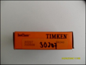

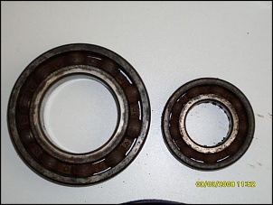

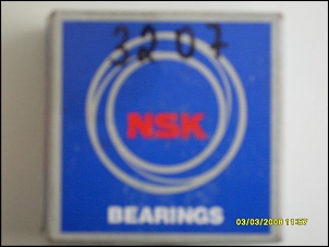

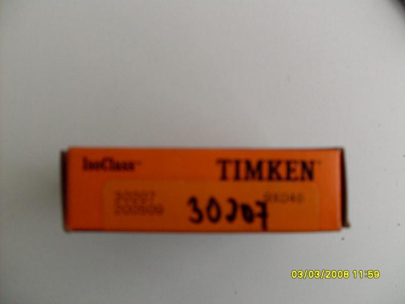

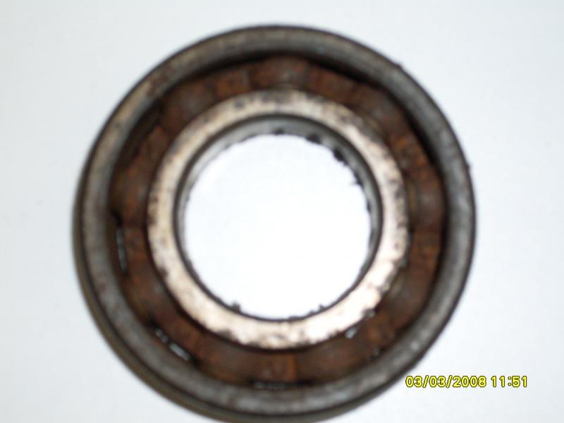

    amigos, depois de brincar na água vejam só o estrago n t-case... tive que fazer uma revisão completa do t-case e aproveitei o coloquei suspiro nos diferenciais, cambio e tacase.... e vou postar aki os códigos dos rolamentos e retentores...acabei perdendo a nota e não me recordo o preço unitário....são 7 rolamentos e ficou R$ 243,00 primeira linha, e 2 retentores R$ 27,00...mão de obra R$ 150,00
    A boa notícia é que todos os rolamentos e retentores são do tipo padrão, são encontrados facilmente em casas especializadas de rolamentos e retentores..
    ROLAMENTOS:
    quantidades código
    02 6212
    03 30207
    01 6207
    01 32207
    IMPORTANTE: OS CÓDIGOS ESTÃO CORRETOS POSSO TER ME ENGANDO NA QUANTIDADE...FIZ A REVISÃO NO COMEÇO DE FEVEREIRO/09.

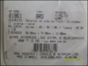

    RETENTORESSABÓ 01861 - 50,00MM X 72,00MM X 12,00MM)
    quantidade código
    02 1861
