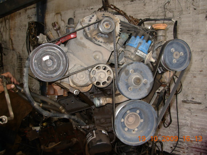

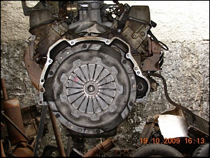

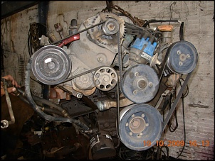

    Beleza João,
    como será que fica a PKP com esse V oitão, que tem peso similar ou menor que um V6 Vortec mais antigo, embora com menor comprimento, será que dá para 'CHIPAR' , aumentando sua potencia? Bem, aí vem aquela historia que naum gosto, troca os diferenciais, depois não dá um alinhamento bom, começa a passarinhar em altas velocidades e lá vem aquela fieira de despe$a$$$$

    Ge,
    Provavelmente dá para chipar.....ou ainda usar uma injeção eletrônica programável....
    agora...com certeza tem que trocar eixos e provavelmente a caixa...

    Ge
    Esse V8 é da Disco? Ou de qual carro?
