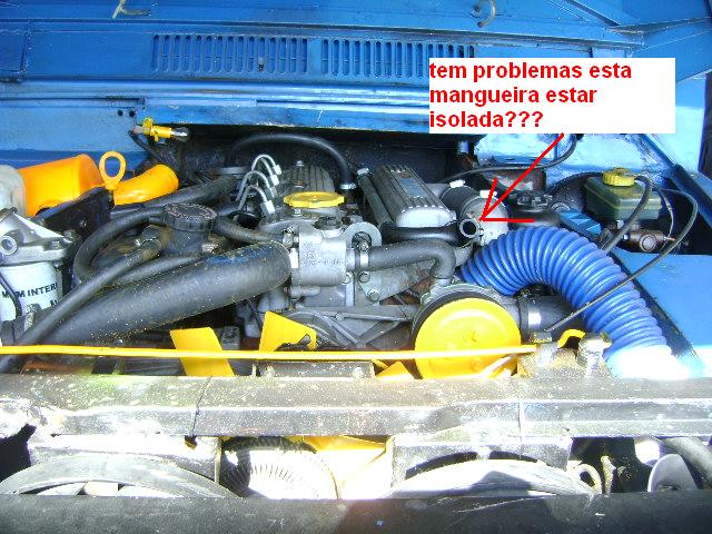

    Galera,
    Finalmente meu CARMA está chegando ao fim... afinal desde 2006 me f#D#### com o jota
    Bom,
    Adaptei o motor MAXION 2.5 (motor 8K (apenas do motor e peças para adaptar na transferência, mas com nota fiscal) + adaptação 2K (com todos os gastos inclusos))
    Tentar andar com o jota .. não tem preço... ou tem...
    A configuração atual é:
    Motor MAXION 2.5 ano 2000 (peças) + bloco zerado
    Caixa original Peugeot BA/75 (acho que é isso)
    Reduzida original do jota
    Radiador original do jota
    Reservatório de expansão do radiador original do jota
    Sensores painel originais do jota

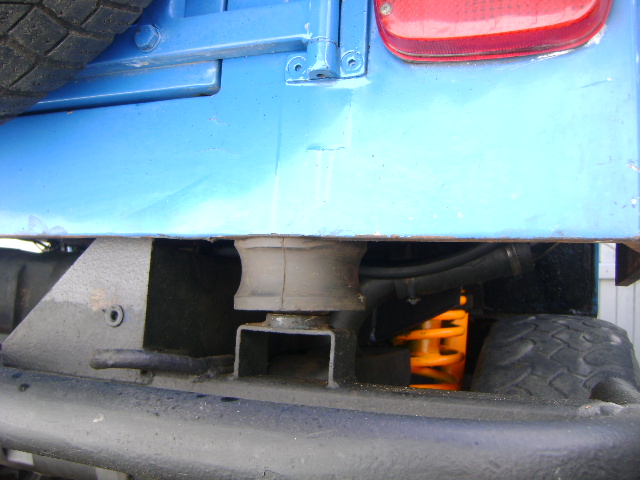

    Lift na carroceria de 10 cm com calços de borracha (os calços são de algum caminhão Mercedes. Não trepida nada e deu uma boa erguida no carro)
    Bancos de couro do Corolla
    A questão é: depois que eu ligo o carro e deixo em marcha lenta por uns 20 a 25 minutos a luz de óleo acende!
    Quando peguei o carro, depois da adaptação do motor, mandei fazer a elétrica toda, mas o eletricista adaptou ou sei lá o que, o sensor de temperatura do motor MAXION com a luz de óleo do painel... será que isto tem haver???? Outra coisa, o termômetro original do jota, não passa do nível AZUL!
    CONSIDERAÇÕES
    Quando a luz do óleo acende, vi que a água do radiador está bem quente, mas não está “fervendo”, pois consigo enfiar o dedo no reservatório de expansão (por pouco tempo) sem queimar.
    Já drenei toda a água do sistema de arrefecimento (algumas vezes) e limpei o radiador.... (na verdade deixei, eu tirei ele e deixei de molho dentro de óleo diesel..rs.. .mais foi a única idéia...) quando tirei o diesel de dentro do radiador para lavar e recolocar o radiador no lugar, a água saiu bem “enferrujada”.. depois que eu fiz isso, o carro passou a demorar um pouco mais para acender a luz do painel. Atualmente a água continua “enferrujada” mas bem mais clara...
    As ventoinhas originais permaneceram, mas só são acionadas manualmente (interruptor do painel)... e mesmo quando acionadas a luz não apaga!
    Já verifiquei o nível do óleo e está no nível normal!
    A única solução que vejo agora é comprar um sensor de temperatura original do motor MAXION, colocar no lugar e rezar para o sensor atual estar marcando errado!
    E então depois desta novela alguém pode me dar (ops) uma luz?
    O radiador original do jota atende este motor? Sim ou não? Caso não qual radiador atende??? Eu vi na Murari um com maior capacidade.. ..
    Será o sensor de temperatura que ta desregulado? ?????...
    Dúvidas... e dúvidas e muita falta de tempo...
    Valeu
    Bruno

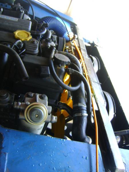

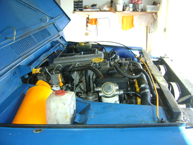

    mais fotos
    seguem mais fotos do motor e dos calços..

    Legal seu J, tenho um j com a mesma configuração, só a relação do diferencial mais longa, pq. fica muito curto esse motor com 5,38, como meu uso é para viagens e tal, preferi colocar mais longa.
    Agora qto. a luz de oleo, se estiver ligado certo, pode ser q. seu motor estaja ruim, perdendo pressão, qdo. o oleo esquenta ele falta pressão no vira, nos mancais, mas instala um relogio de pressão de oleo, ou mesmo manda o meca verificar pra vc.
    ou alguma cagada do autoeletrico.
    Qto. ao sensor de temperatura o meu esta instalado o sensor do J no maxion, bem na frente do motor na parte de cima, quase encosta no capo. Acho mais facil trocar o sensor do q. trocar o relogio.
    Mas parabens tá bem bacana o J, boa sorte.

    Citação Postado originalmente por Beto Ver Post
    beto, tudo beleza....
    velho o radiador do jota atdne este motor ??? pois estou pensando trocar o meu... vc tem fotos...posta ai umas fotos do motos e do sensor.....
    vlw
    bruno
    Usuário Avatar de MARCOS AFONSO
    20/03/2008
    guarulhos/SP
    68
    469
    Fala BRUNO,
    Bela opção, con certeza agora vai andar de j.
    Alguns comentarios:
    parece que a luz do oleo que acende não é do oleo e sim da temperatura, se tiver paciencia dá para pegar o fio no painel e segui-lo para ver onde esta ligado, ou mais facil, ir até outro eletricista para conferir.
    no caso do radiador, o melhor é mandar varetar o seu antes de troca-lo, ou outra opção boa, coloque um pouco de querozene na agua, ande uns dois ou tres dias, troque a agua novamente colocando querozene repetindo essa operação por umas 3 vezes, ai troque somente por agua rode um pouco e troque novamente agora colocando aditivo apropriado, não use aqueles baratilhos demais, procure em peças de caminhão que tem aditivos bons.
    Endoço as palavras do BETO melhor opção é sensor do J com marcador do J, e se realmente a luz que acende é do oleo, para tudo e vai para oficina pois sua bomba de oleo esta ruim ou tem desgaste nas bronzinas, ou ate mesmo defeiro no filtro de oleo, o que não é prudente andar assim.
    Tambem não deixe a ventoinha apenas no botão coloque-a ligada ao cebolão e mantenha o botão para emergencias, e acredito que o radiador do J seja compativel com seu motor maxion.

    espera
    tô aqui na expectativa esperando um mecanico que vem ver a bomba de oleo do motor...
    sobre a mangueira que tá isolada estou vendo para adaptar que o getulio fez no jota dele
    vou ver também a possibilidade de seguir a adaptação que o gustavo passou pelo email do clube do jota...
    no anexo tem as fotos...
    resultados so a tarde
    bruno
