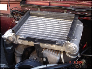

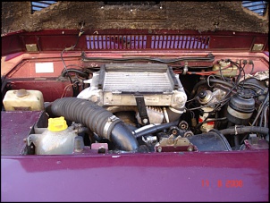

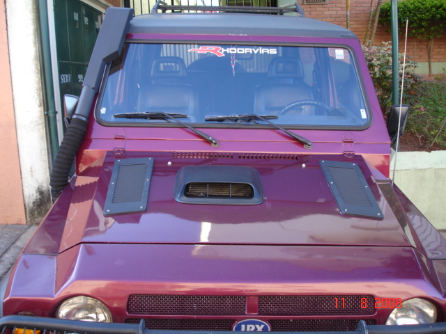

    Recentemente ficou pronto o up-grade que fiz em meu JPX. Foi realizado em duas etapas, sendo que na ultima foi colocado a B.I. bosch e o intercooler da L 200, todos os serviços executados pelo nosso amigo e mecânico Valdemar.
    O que tenho a dizer é: O Valdemar tem a receita para transformar o XUD em um motor esperto. A mudança é grande, ganha-se muito torque e potência, vale cada centavo investido, hoje não é necessario esgoelar o motor para ser ter um bom desempenho, meu carro esta com 1kg na turbina, uso de 60 a 70 % dela, claro que em termos de durabilidade só o tempo dirá, mas como disse não é necessario esgolear o motor.
    Anexo coloquei umas fotos do intercooler, ficou tão bom que parece original.
