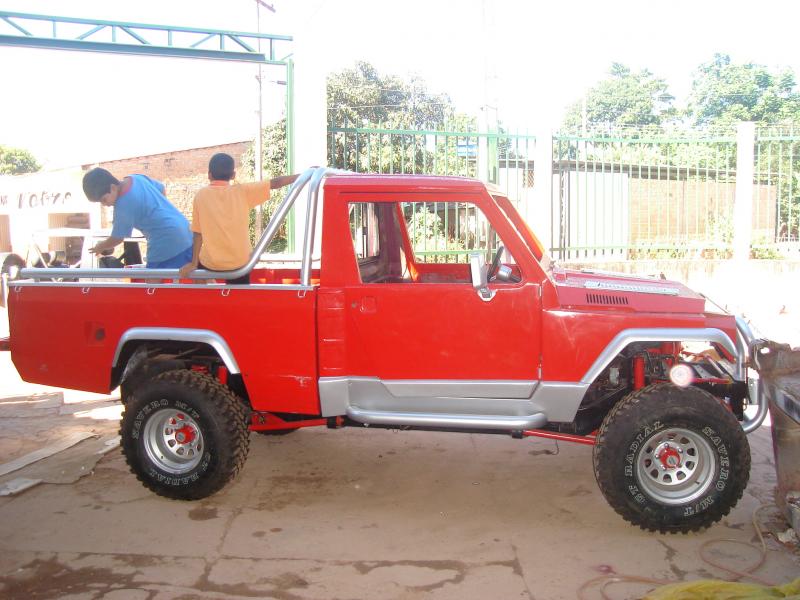

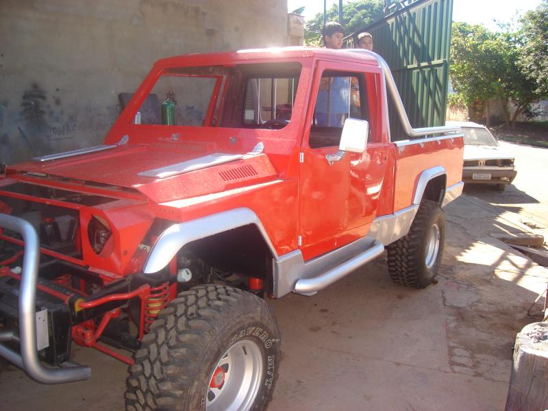

    mesmo problema
    pessoal, bom dia, estou com o mesmo problema do Eduardo, instalei o HS2.5 em uma pick-up, e as molas dianteiras estão arriadas. Alguem poderia informar onde encotrar as molas Militares, ou uma que seja proxima delas ???
    obrigado,
    marcus.
