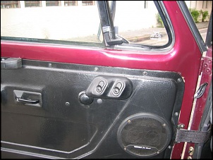

    Olá Getulio, tudo joia?
    Entao, eu perguntei porque eu mandei colocar travas e vidro eletrico na viatura (ficou show!! ) , coloquei o vidro eletrico da Defender (one touch para os dois vidros com descompressor (abre o vidro um pouco quando a porta é aberta, para facilitar o fechamento da mesma )
    Recomendo o investimento

    O mais caro foram os vidros eletricos, que ficaram (ja com os modulos) R$500,00, as travas foram R$200,00 e eu tb coloquei 2 alarmes um de presenca e outro por controle remoto que trava e fecha os vidros (fora a trava carneiro , afinal moro em SP ) gastei no total R$1.200,00.
    ps.: Vou tirar umas fotos e te envio (para onde quer que eu envie? coloco nas fotos neste site?)

    Fotos do Vidro eletrico
    Hi Virtual friends!
    Seguem abaixo as fotos do vidro eletrico no JPX.
