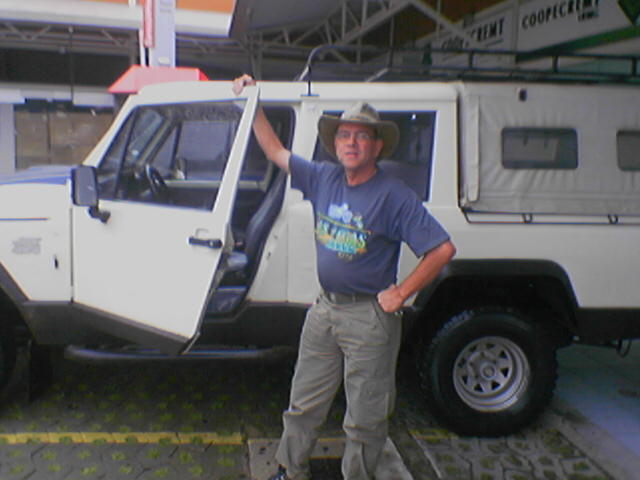

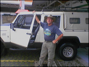

    Esse das fotos pertence ao Sr. Salviano de BH

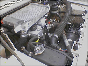

    Ele tem um. Teve gente dizendo que só tem 8 no Brasil. Eu nunca tinha visto, mas é uma bela novidade, principalmente depois de ver o belo MWM 2.8 turbinado e intercoolado que ele acabara de instalar e tava estreiando.
    Miniaturas de Anexos Miniaturas de Anexos JPX Cabine Dupla 2.8-051102_171730-nplc.jpg   JPX Cabine Dupla 2.8-051102_171742.jpg   JPX Cabine Dupla 2.8-051102_171810.jpg   JPX Cabine Dupla 2.8-051102_171934-nplc.jpg   JPX Cabine Dupla 2.8-051102_171856.jpg

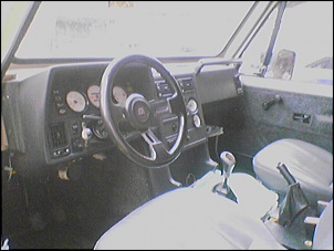

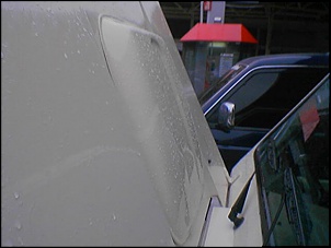

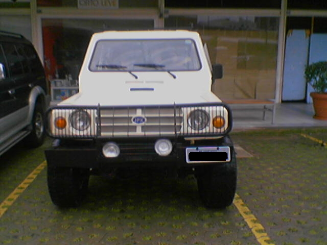

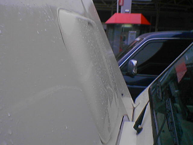

    mais algumas
    Miniaturas de Anexos Miniaturas de Anexos JPX Cabine Dupla 2.8-051102_171910.jpg   JPX Cabine Dupla 2.8-051102_171947.jpg   JPX Cabine Dupla 2.8-051102_171958.jpg   JPX Cabine Dupla 2.8-051102_171750.jpg

    Nunca tinha visto uma versão cabine dupla, gostei
    Leo, um detalhe me chamou a atenção a entrada de ar para refrigeração do intercooler não parece estar subdimendionada??? Acho que a "boca" deveria estar bem mais aberta. Será que está apresentando problemas de aquecimento???
    Dieselboy,
    Ele me disse que estava andando pela primeira vez, qntão ainda não deve ter tido possibilidade de uma melhor avaliação. Achei bem boa a entrada de ar que ele fez de fibra no capô, mas se for problema é fácil de resolver.
    na foto a entrada de ar.

    Obrigado pela divulgação...A viagem foi ótima! Agora vamos ver na terra...este final de semana tem o 1º raid de São Lourenço, iremos lá ver o que acontece... Quanto a abertura, da entrada de ar para o intercooler, está de muito bom tamanho, o ponteiro da temperatura fica o tempo todo na linha azul, nem as ventoinhas ligam mais...velocidade cruzeiro de 110 / 120 km/h numa boa...ultrapassagem do jeito que desce...sobe... sem perder força.
