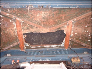

    Essa foi a solução que um funileiro fez pra mim, para que o capô não ficasse fraco.

    Eu vi algo parecido com isso em uma L200 cuja instalaçao do intercooler foi feita em uma autorizada.

    Leo,
    acredito que não ficaria ruim se você cortasse deixando as travessas....principalmente se você vai colocar ventoinhas, não restringiria muito a passagem de ar....
    soldas em grandes áreas planas podem acabar com em mau resultado, tipo batata ruffles.....tem que ser um funileiro que saiba o que está fazendo..
