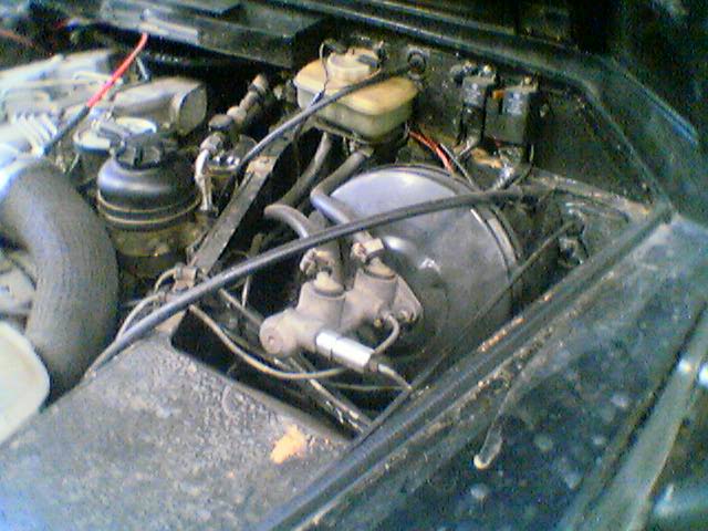

    Hudson
    Com certeza o jota tem essa valvula de fabrica sim.
    rgds

    Beleza Marcelo,
    É exatamente como esta no JPX da Esposa. Vou dar uma vasculhada na net para ver se acho as especificações desta peça em algum catálogo eletrônico.

    o cilindro de freio é do opala, será que a valvula tbm não é??
    O nº da valvula original é RCVA00482 Varga...
    Usada no Monza (88/96) Chevette (87/...) Kadett (89/...) e Celta (00/...)
    Valeu Michel.
    Obrigado pela informação. Mais uma para ir para a página do Getúlio.
