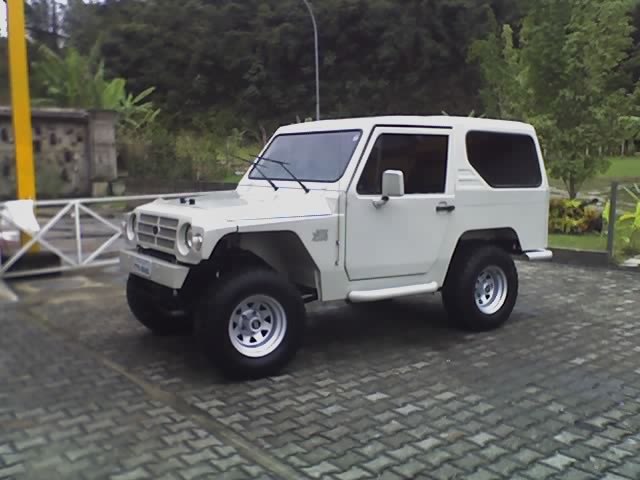

    Quase 8 meses depois, segue fotos da CRIATURA.
    Espero que gostem
    Abracos
