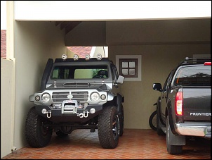

    Finalizando reforma do JPX-dsc07589.jpgEstou muito feliz, finalmente depois de quase 4 anos meu JPX está em casa. Postei fotos no Facebook(Clube do JPX), mas vou colocar aqui tbem. Ainda faltam alguns detalhes, e, mais uma vez, preciso da ajuda de vcs. Que material é mais recomendado para forrar a parte interna (assoalho) do JPX? Abs,

    Parabéns Mirian, ficou muito bonito o seu jota.
    Me diga uma coisa, esse rack do teto é de que carro? O parachoque dianteiro ficou muito bonito também.

    Obrigada pelo elogio ao meu JPX. Ainda faltam alguns detalhes, mas, eu estou satisfeita com o resultado.
    O rack eu comprei em uma loja representante da Keko. Eu pedi o maior rack que eles tinham, sei que é o maior, so nao sei de que carro ele é. Os parachoques foram feitos sob medida na Oficina Força Bruta em Pinhais, perto de Curitiba. Abs,

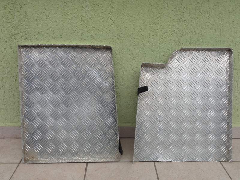

    Quanto à forração interna, foi um item que me fez quebrar bastante a cabeça na época. Usei por um tempo os pisos plásticos/emborrachados (passei por diversos modelos, espessuras e desenhos), mas não me satisfizeram totalmente.
    Atualmente eu utilizo piso de alumínio tipo "chão de ônibus" que é como ele é conhecido. As placas foram recortadas no formato das várias "áreas" de piso interno (pés do motorista, passageiro, banco de trás, porta malas, etc) e vão sobrepostas ao piso original de chapa do JPX. Algumas delas (as da frente) tiveram as bordas dobradas, formando uma bandeja. Fica fácil de limpar (basta remover a "bandeja") e prático. Detalhe: na parte de baixo, lisa, que fica em contato com o assoalho de chapa do Jota, fiz "fios" de silicone aplicados para que as chapas não façam barulho ou arranhem a pintura interna.
    Vai uma foto para que tenham ideia...
    Abraço!
