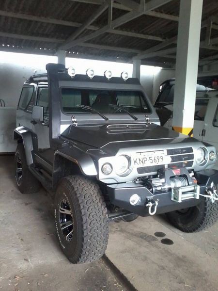

    O meu JPX esta rodando para testes e fazendo ajustes mecanicos. Hoje ele esta na oficina tirando vazamento nos flexiveis das rodas dianteiras. Ainda nesta semana vou instalar o PX e o PY e no final de semana vai p o latoeiro p fazer acabamento. Esta foto e de como ele esta atualmente.Abs,

    Muito bonito esse jota

    Obrigada Uvantuil. Se já souber o caminho das pedras é muito mais fácil e barato. O duro é quando não tem idéia de nada, como foi o meu caso. Fiz muita coisa errada e tive que consertar, e, isto custa dinheiro! Abs,
