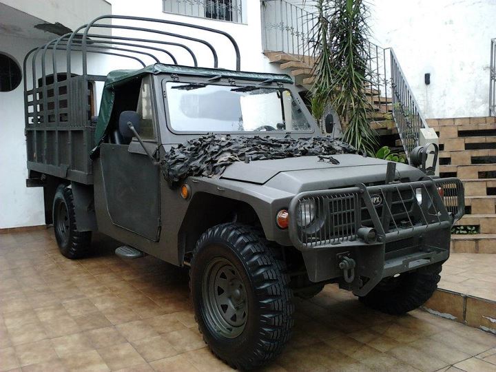

    Citação Postado originalmente por Felippe Demetrof Ver Post
    Bom Dia,
    quem mais ai possui JPX militar??
    vamos trocar informaçoes e fotos...
    Meu J 1995 picape militar 3/4 ton
    Grande abraço a todos.Anexo 392472

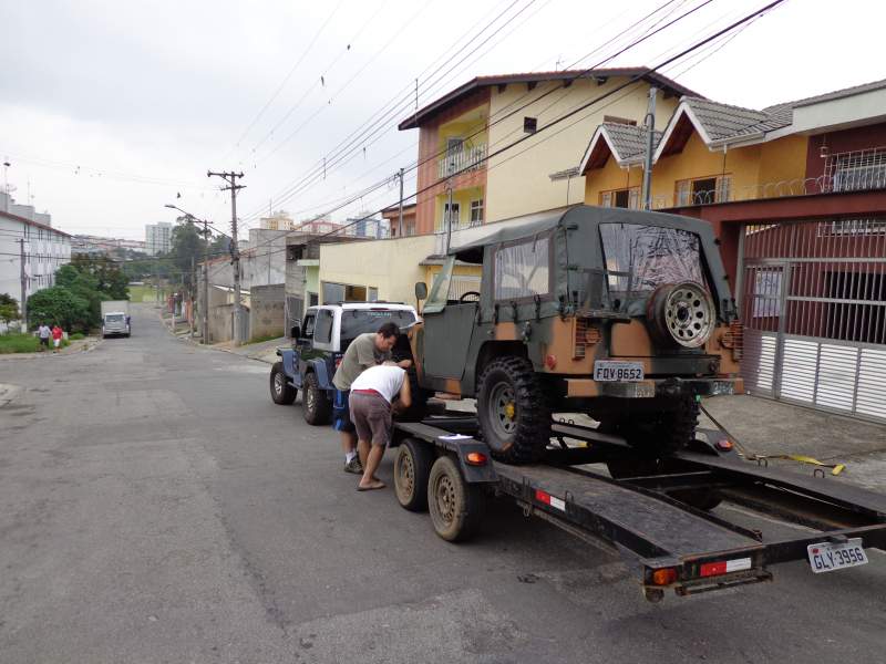

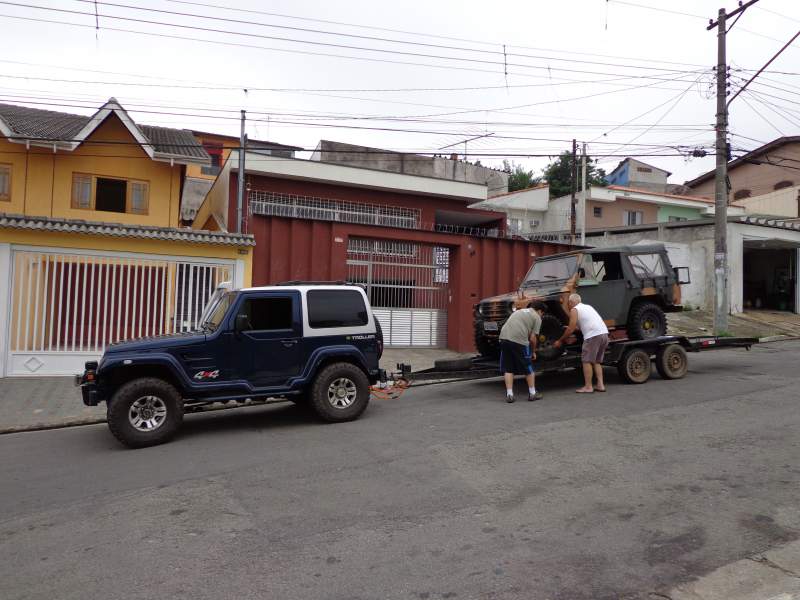

    Citação Postado originalmente por Mauriciolindoia Ver Post
    Galera, gostaria de compartilhar minha alegria, pois hoje fui buscar em Guarulhos o meu JPX!
    Ele Militar e esta com motor DW8.
    Tambem venho agradecer ao meu amigo Marcos Afonso, que foi peça fundamental na realização deste projeto, e tambem o Sr Mario Finotti e o Sr Andre (Andrejur) do Rio que deu varias dicas sobre instalação do motor!
    Agora falta fazer os ajustes finos e ser feliz!!!Anexo 404786!Anexo 404783Anexo 404784Anexo 404785

    Parabéns pelo Jota, muito maneiro, parece que ele esta com as rodas originais, mas o pneus são maiores que os originais. Você sabe quais são as medidas? Obrigado.
  • #34
    Citação Postado originalmente por fabiano tenorio porreca Ver Post
    boa noite voce comprou a capota em que loja .
    Fabiano, a capota é meio que mosca branca, eu comprei uma das ultimas com o Carlinhos Itaborai!
    Citação Postado originalmente por Luiz Felipe Moraes Ver Post
    Luiz os pneus são 265/75/16 da geninho, o sem fronteira +
