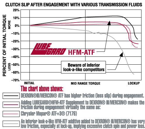

    È exatamente nestes 15 segundos, que a coisa acontece com o óleo vencido ou errado , segue grafico comparativo entre o DEX o ATF e um Aditivo que diz transformar DEX em ATF
    T+

    Seu grafico comparativo não veio!
    Já é a segunda vez que isso acontece , ele aparece para mim e nao para os demais , tenta ver em meu album e por favor me informe se conseguiu acesso .
    Vou tentar mandar de novo por aqui também
    http://www.4x4brasil.com.br/forum/at...1&d=1318338934

    Já consegui ver o comparativo, valeu.
