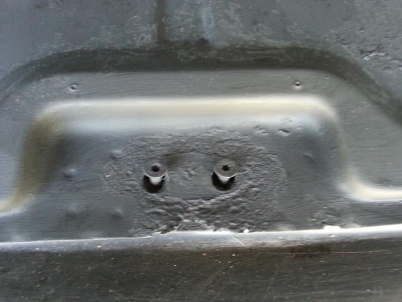

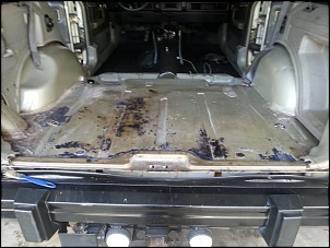

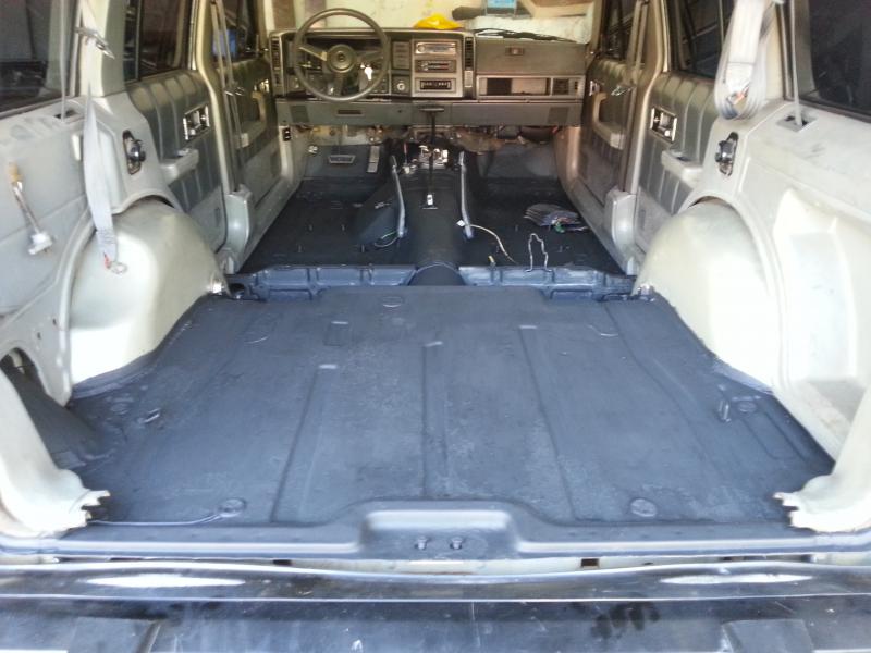

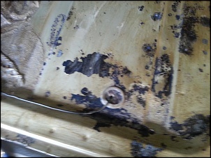

    Pessoal. Comprei na sexta um jogo de bancos tipo concha esportivos e o fabricante irá utilizar a base original, de forma que não haverão adaptações. Na quarta feira pegarei os bancos e farei a instalação, daí posto fotos neste tópico. Neste final de semana removí todos os bancos e forrações do assoalho. Localizei alguns pontos de ferrugem principalmente no assoalho do porta malas. raspei tudo, fiz um tratamento com TF7 e aplique três demãos de emborrachamento automotivo. Ficou show. Reinstalei o carpet original apenas sobre o tunel e sobre as demais partes do assoalho irei instalar um revestimento à base de EVA, visando facilitar as futuras limpezas e evitar o stress em trilhas. Seguem algumas fotos do trabalho.-20120902_091816.jpg-20120902_091832.jpg-20120901_122118.jpg-20120901_122128.jpg

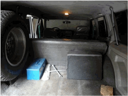

    O porta malas já ficou pronto. Foi todo desmontado, tratado os pontos, emborrachado e revestido com o proprio carpet nas laterais e borracha na parte central. Vejam o antes e depois.

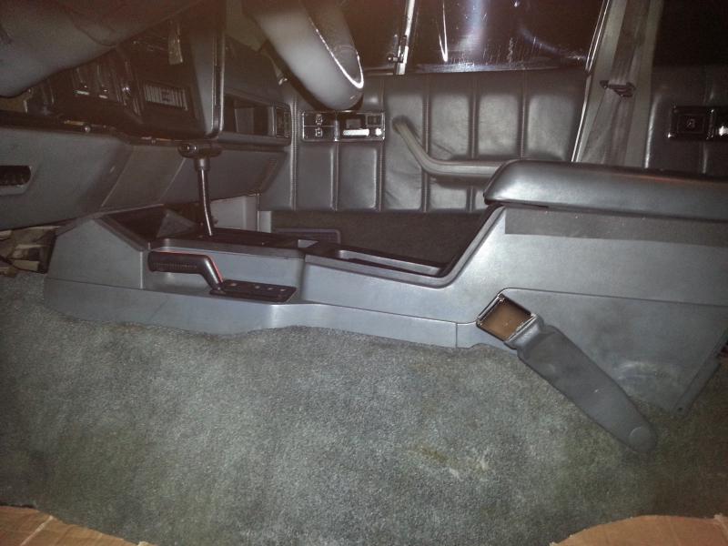

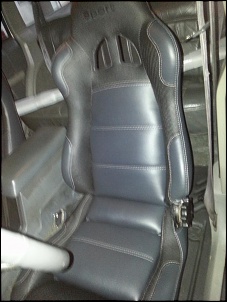

    Pessoal. Seguem novas fotos. Agora da instalação do console central e dos novos bancos concha. Ficou show de bola. Muito bem posicionado e confortável. Tudo feito em casa, exceto os bancos é lógico.

    Usuário Avatar de LeoPOA
    08/09/2007
    1,283
    Vou comprar esse produto...
    Os bancos concha ficaram show de bola !!!

    Usuário Avatar de Reginaldo B
    25/05/2006
    Curitiba/PR
    133
    realmente os bancos ficaram muito bonitos, uma hora dessas vou nessa empresa que vc fez os bancos ver uns pra minha
