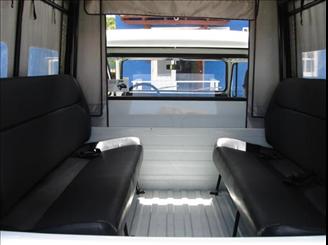

    Boa tarde amigos toyoteiros, estou com uma dúvida, estou querendo adaptar bancos na caçamba da minha toy CD:
    1º - 4 bancos concha com com cinto de 4 pontas e a gaiola de proteção ou;
    2 bancos de kombi, inteiriços, com o escosto de cabeça junto a gaiola de proteção.
    Segue algumas fotos;
    Como faço para mudar o numero de passageiros no doc. do carro, ouví falar que é necessário um laudo do inmetro, porém como faço para saber as medidas de montagem para fazer o laudo ???

    um brigadiano me falou que as s10 que a brigada usa com bancos na carroceria, como a guarnição total do veículo chega a 10 brigadianos, precisa cnh categoria d para conduzir... com relação ao laudo do inmetro, é só levar numa empresa de vistorias credenciada... consulta um despachante que ele pode te orientar melhor...

    se tiver a autorizaçao do detran para alteração de características e passar na vistoria do inmetro pode ser homologado... nunca viu alguns caminhões com uma espécie de cabine extra montada na carroceria para transporte de operários em obras (nada a ver com os famigerados paus-de-arara)? a propósito: nas viaturas militares não tem cinto de segurança, mas para civis tem que ter...

    2 bancos de kombi parecem uma opção mais adequada para uma empresa de ecoturismo...

    Btm. procura por empresas que mexem com "motor homes". provavelmente eles terão condição de fazer um bom serviço para evitar sustos na vistoria.
    sugiro ainda entrar em contato e ver quais serão os itens avaliados. como por exemplo posição de cintos, dimensões mínimas, e acesso a parte traseira com escada (se eles vão exigir "corrimão" ou não), e etc..

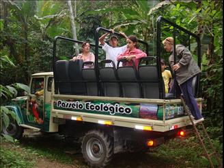

    Se me permitir o palpite... Talvez seja interessante fazer a gaiola mais alta do que o teto, mesmo ficando feio visualmente (veja a foto 03)..
    Pois assim da um conforto maior quando os clientes forem subir, além de aumentar o campo de visão e evitar que alguém bata a cabeça na gaiola se a band passar em alguma depressão (olhe como na foto 01 a moça de azul esta com a cabeça perto da gaiola..)

    Oi o veiculo fica enquadrado na tabela do Denatran. Como veículo para uso recreativo,e acima de nove cabeças contando o motorista precisa de carteira D e ser for fazer esses passeios D com atividade remunerada.Acho melhor colocar bancos tipo de van que são mais estreitos e assim cabe mais gente.Não é difícil adaptar mas é indicado uma gaiola.Placa vermelha de aluguel.Procure despachante Arlan em Itaborai no google que legaliza sem maiores problemas ,tem que ter laudo do INmetro.Espero ter ajudado
