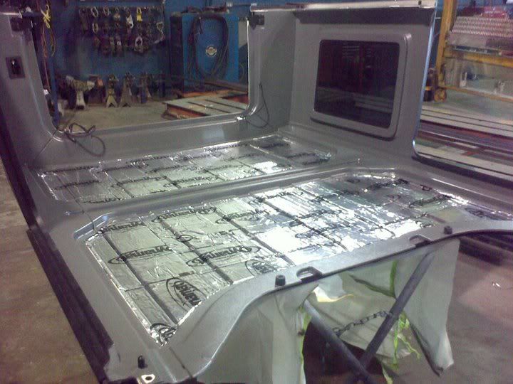

    Lá fora tem umas placas metalizadas: Cool It Tops Thermal Insulation for 07-12 Jeep Wrangler JK Unlimited OEM Hard Top
    Mas uma solução caseira, seria a manta asfáltica:
    Só tem que bolar um revestimento depois, para não ficar com esse metalizado aparente.

    Obrigado pela resposta. Esse site que voce postou é muito interessante, gostei. Voce conhece alguem que ja instalou essa manta asfaltica e se realmente diminuiu o calor no teto do carro?

    No teto não sei, mas ela é muito utilizada na parede corta-fogo do motor. Com certeza irá ajudar.
    Outra alternativa é pintar a capota de branco ou prata, se o Jeep for de uma dessas cores...
