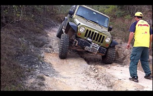

    Esqueci de comentar, sobre o pentastar, tem um problema...
    Foi modificado a saída do escapemento, quando se faz lift, o cardã dianteiro pode pegar no escape... mas os kits já têm suas soluções... Somente se precisa saber, pq quando eles recomendam a troca do cardã, normalmente os cardãs utilizados são mais finos do que o original, podendo ser o suficiente para evitar este problema...
    No 2007-11 o problema do carda "gordo" na frente existe, mas ele pega na proteção do câmbio com lifts acima de 2"... e se for muito alto o lift pode pegar no cambio mesmo... tudo isto com a barra dianteira desconectada, e acredite, quem comprar um jeep desses, vai desconectar para ver a suspa abrindo...
    No meu caso, como pegava de leva, rebaixei um pouco a proteção e dei uma cortada nela... isso pq o meu abre pouco a suspa, já que tenho um dos kit mais baratos e simples, da skyjacker, conhecido lá como skycrapper... Estou anexando uma foto que nao mostra o fim de curso da minha suspensão...
    Miniaturas de Anexos Miniaturas de Anexos Wrangler com motor PentaStar-djavan.jpg
    JK RK2,5" + Fox 2.0 shock, BF Mud 37, 5.13, JE Reel 1310 HD, Bullydog, fender cortado, Warn 12 XE, JKS quickdisco, Ball Joint Synergy...
