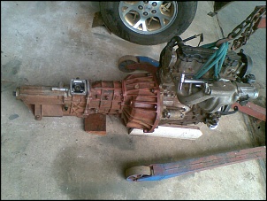

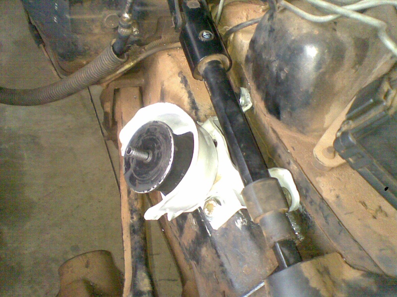

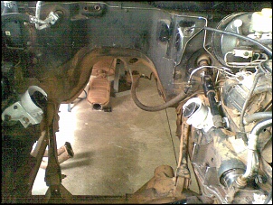

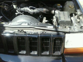

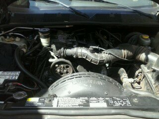

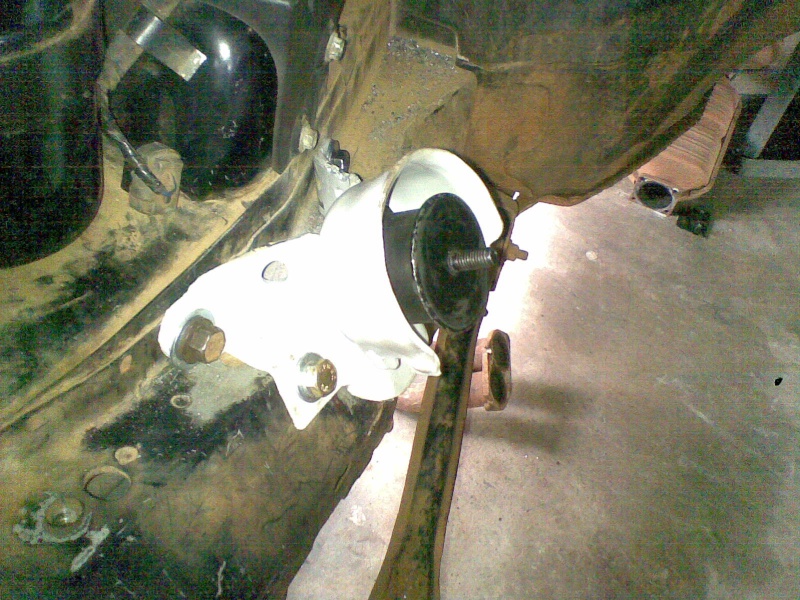

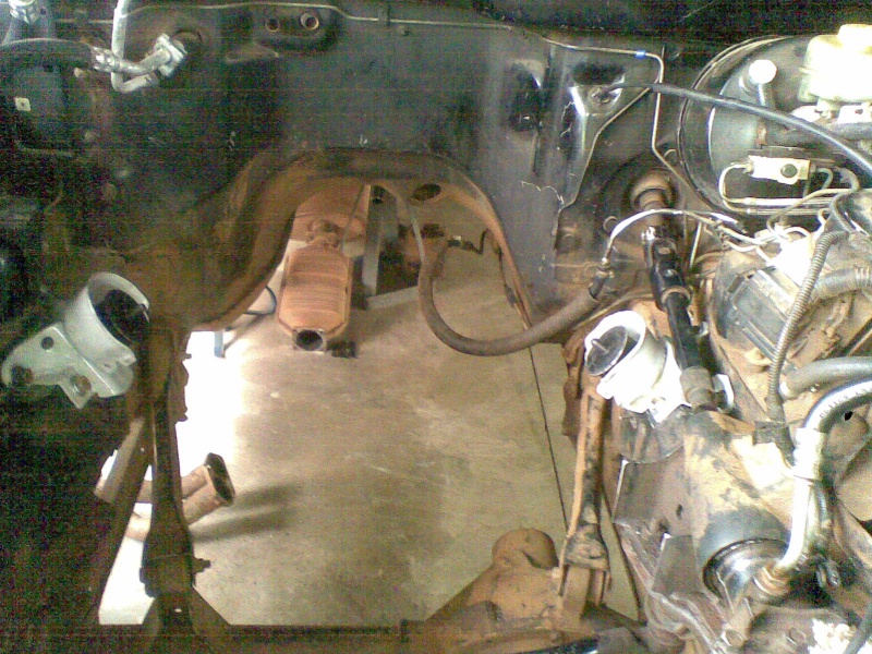

    Compensa Adaptar motor da S10 na Gran Cherokee ???-1441299763443.jpgCompensa Adaptar motor da S10 na Gran Cherokee ???-1441299754082.jpgCompensa Adaptar motor da S10 na Gran Cherokee ???-1441299740512.jpgCompensa Adaptar motor da S10 na Gran Cherokee ???-08072015.jpgCompensa Adaptar motor da S10 na Gran Cherokee ???-08072015-021-.jpgCompensa Adaptar motor da S10 na Gran Cherokee ???-07072015-003-.jpg

    Adaptação Motor Cherokee
    Citação Postado originalmente por Sonhador Ver Post
    gosto de ler sobre as adaptações , dificuldades e soluções ... qdo puder comente mais como ficou a adaptação.
    Bom Dia obrigado por ler o post sobre a adaptação..
    Ainda estou terminando a elétrica e particularmente eu estou ficando satisfeito e aqui eu usei o mesmo diferencial da Cherokee o original dela mesmo mas ficou longo para o carro mas isso para frente vou trocar a coroa e pinhão, o carro já está andando e da para andar na boa mas se for apostar corrida não da, o consumo ficou bom já que eu e minha esposa andamos na faixa de 2500 rpm no máximo, também tenho que ressaltar que aqui em Campo Grande a Geografia é relativamente bem plana e onde tem uma subida em um semáforo no centro da cidade aqui onde 80 % dos dão aquela engolida de caroço (volta um pouco para traz e tem quase que sair quase contando pneu) a Cherokee se comportou bem e acelerou tranquilo sem fazer vergonha, sinceramente achei que o carro iria ficar mais lento mas não ficou tanto e se correr a gente aqui leva multa e por ai vai.

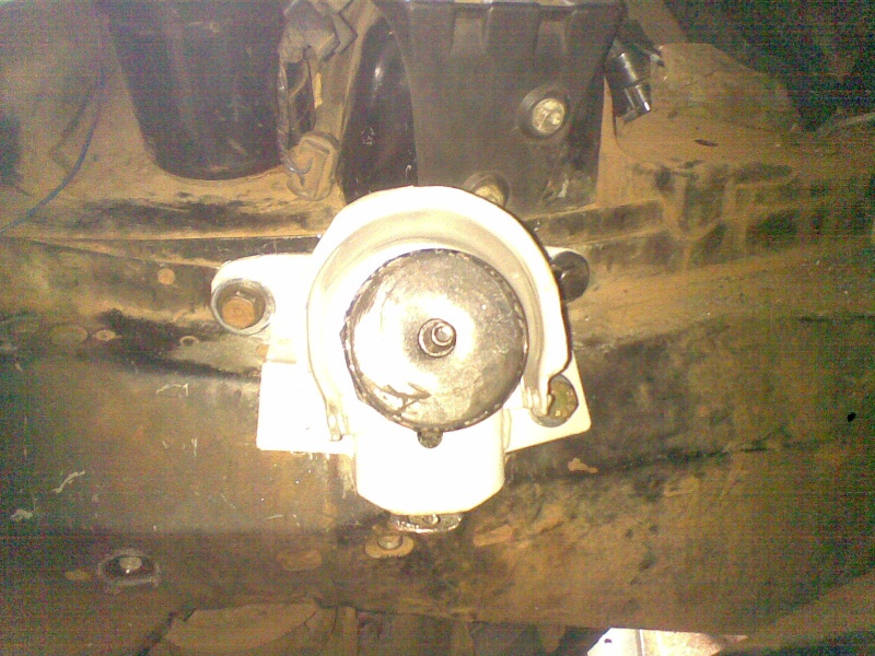

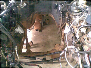

    Compensa Adaptar motor da S10 na Gran Cherokee ???-08072015-004-.jpgCompensa Adaptar motor da S10 na Gran Cherokee ???-08072015-005-.jpgCompensa Adaptar motor da S10 na Gran Cherokee ???-08072015-009-.jpgCompensa Adaptar motor da S10 na Gran Cherokee ???-07072015.jpgCompensa Adaptar motor da S10 na Gran Cherokee ???-08072015-006-.jpg

    Ja esta com o carro rodando? Quais são as impressões e consumo que ta conseguindo?
