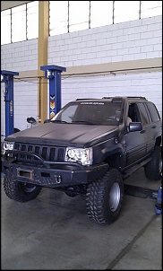

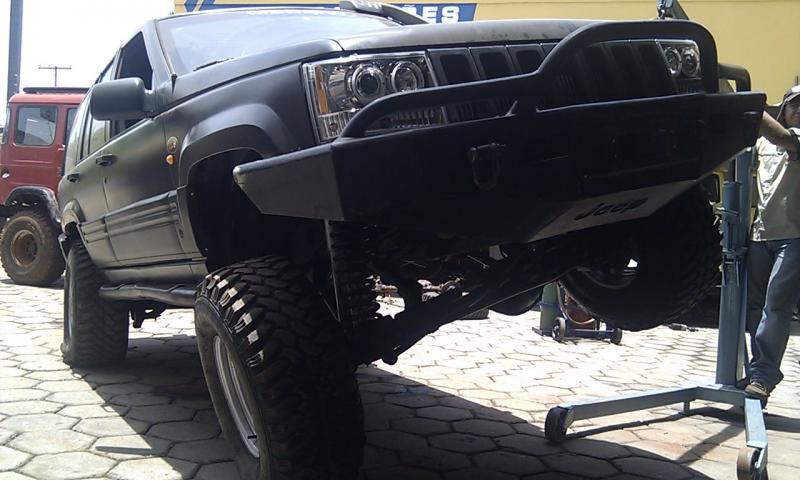

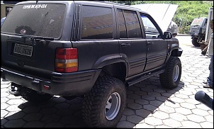

    Coloquei um Lift Supensão da ZJ de 7" e com isso tive que aumentar o Braço Pitman do setor de direção. O Problema é que agora ela esterca menos...
    Alguém sabe se tem alguma relação?

    Renato, o pitman foi feito no torno.. foi para 7 polegadas.. A direção ficou até mais leve do que era, mesmo com os 33" que antes eram originais. O pitman foi aumentado justamente para que mantivesse a mesma proporção do original. Mas mesmo assim não ficou bom. E eu não sei qual racional utilizar para achar a medida mais adequada. sabe o que pode ser?
