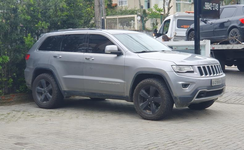

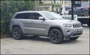

    Pessoal, estou compartilhando aqui algumas infos sobre kit lift que instalei na minha g cherokee 2015 diesel. Espero que possa ser útil a alguém, pois não achei info alguma sobre uso do lift na g cherokee aqui no brasil.
    - escolhi o kit americano da rough country pela tradição da marca e tb pela quantidade de infos sobre como o carro ficaria (tanto esteticamente quanto em comportamento). Custa 99 USD lá fora o kit para traseira e dianteira. 2.5 Inch Lift Kit | Jeep Grand Cherokee WK2 2WD/4WD (2011-2022) | Rough Country
    - Cheguei a falar com um pessoal do sul do Brasil que oferece esse kit mas não senti firmeza. esse carro nos eua é muito comum, diferente do brasil eles já tem muita experiência. e consegue-se encontrar reviews aos montes.
    - o kit levanta 2.5 polegadas. A dianteira fica levemente mais alta o que é normal
    - achei um resultado bastante discreto mas que já deu uma “brutalizada” no carro. Ficou do jeito que queria.
    - comportamento dinâmico e dirigibilidade idêntico ao original. Não senti o carro rolando mais nas curvas ou afundando mais nas freadas. só precisei ajustar os retrovisores
    - estou usando pneu um pouco maior, 275 55 r20 com rodas da srt (offset de 30). Casaram perfeito com o lift.
    - instalação feita em oficina de confiança em cerca de 5 horas. A frente é mais complicada para desmontar.
    Algumas fotos do resultado:

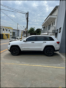

    Parabéns pela viatura!
    Na minha eu optei por pneus AT 275/55r20 e espaçadores de 30mm, eu comprei o kit lift 2,5pol porém não instalei porque ficaria muito alta (os pneus são 1pol mais alto que o original).
    Já tive problemas na suspensão dela:
    1- Desgaste prematuro de buchas da barra estabilizadora dianteira.
    2- Quebra de uma bieleta.
    3- Folga prematura da bucha da bandeja superior.
    4- Folga na bucha da barra estabilizadora traseira.
    Mas ficou linda! Valeu a pena.

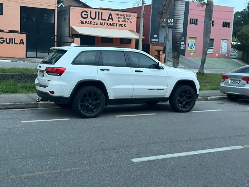

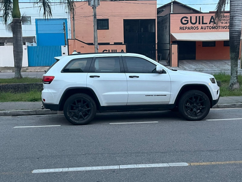

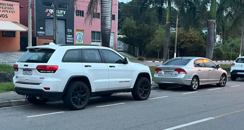

    Fala amigo, tudo bom? Queria te perguntar como que você fez para importar esse kit. Aqui quando coloco meu endereço no site da Rough Country diretamente a taxa da DHL fica em mais de 500 dólares, daí não compensa. Você comprou através de terceiros ou alguém trouxe pra ti? Outra coisa, o lift deu algum problema nesse meio tempo? Notou alguma piora no carro? Obrigado desde já!
