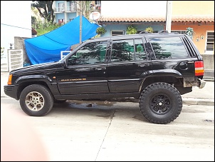

    Ta ficando um pouquinho maior....

    eu achp a ZJ com lift show de bola! mas do jeito que tá na foto a roda não vai entrar na caixa de roda , ou vai???

    Citação Postado originalmente por rogerio_zx Ver Post
    Entao... nesse momento da foto a traseira estava c as molas e amort e só. O eixo ainda vai chegar 1" p trás e a esmerilhadeira vai "dar o acabamento" q precisar....
    Ainda falta mto trabalho p ficar pronta....
    Estou c disposição p cortar o q for preciso e tenho aqui comigo calços de 2" p as molas caso precise....
    A idéia e nao usar mas.....
    Vqv... fds tem mais fotos....
