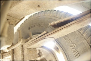

    A mola principal do feixe de molas (traseiro esquerdo) de minha XJ 98 se partiu. Estou a procura de uma mola nova mas tenho tido dificuldades para encontrar. Alguém sabe onde poderia achar? É possível usar a de algum outro carro?

    Miniaturas de Anexos Miniaturas de Anexos Feixe de molas XJ 98-img_3543-2-.jpg

    Amigo, procure um moleiro, aqueles que consertam molas de caminhão, sempre tem um na saída das cidades, que ele vai resolver o seu problema. Se não tiver uma igual ele fabrica na hora.
    Já troquei as da minha e também as do reboque do meu barco. Simples, rápido e barato.
