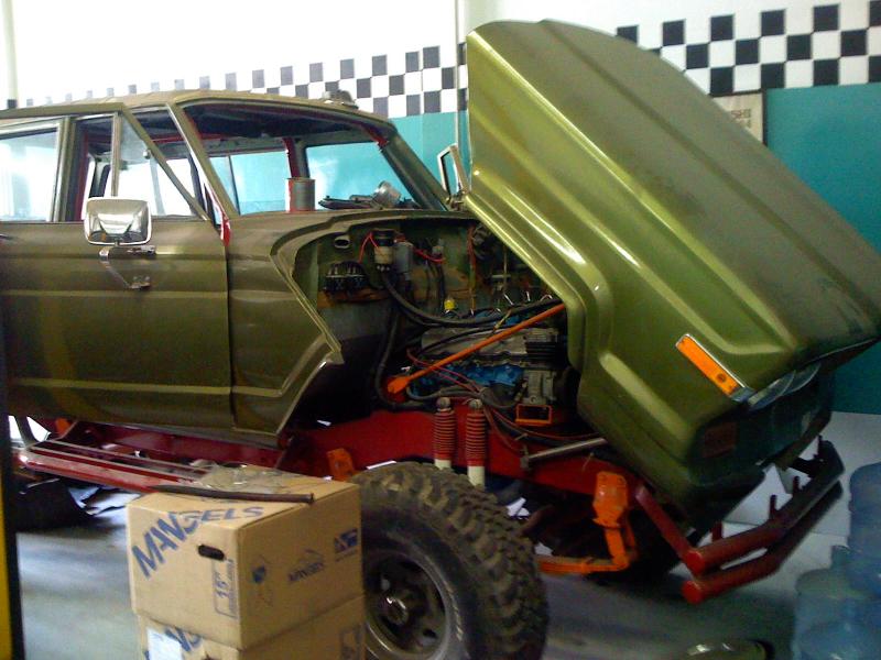

    Apos longo tempo montando ,e bota tempo nisso esta na ret a final para fazer Imetro minha Kaiser Wagoneer 1971 que de original so sobrou mesmo a carroceria.Montamos um chassis extra reforcado em perfil U e fechamos mais reforcos e tal.O serial deist modelo e uma plaquetq na port a do motorista entao melhor ainda Feixe de .Molas Rancho na dianteira que comprei numa viagem anos atras ( acreditem quando depois de carregar aqueles trocos na via gem de volta ao abrir os plasticos bolha tava la pintado Made in Brazil ) rsrs Bom montanheiras Usamos as do caminhao Mercedes serie 700 eixo traseiro F1000 semiblocante dianteiro Rural CP 43x13 que num futuro proximo serao trocados ou por 2 Rockwell 2,5 t ou ainda por 2 de caminhao MB 4x4 com freio a ar que tenho e com certeza Esse motor consegue suportar e ja tenho freio com compressor no motor tipo ar /oleo contando ainda com freio a disco geral 2 amortecedores Rancho RS. 9000 por corner DH F1000 com regulagem na coluna de Opala 92. O motor e um V 8 diesel Internacional americano de 7, 3 litros que era us ado. Nas F 250 americanas ate 92 tipo Powerstroke e Esse meu ainda e uma versao Heavy Duty usados em onibus escolares grandes e que nos anos 90 vieram aos montes tipo quase 900 para o Brasil num convenio universitario e que tinha ate um preposto para pcs e assist tecnica aqui em Cambe SC .Essex motor tarbalha com Velas de preaquecimemto o meu foi todo retificado encamisado etc.So o arranque desta versao pesa 29 kg.conto ainda com cambio F250 com quinta louca ou seja relacao final 0:80 e cx transferencia Engesa grande com reduzida.Guincho Warn 9000 .bom aos poucos vou postando essa ultima etapa depois de tao demorado .No commeco do ano quase vendi poise tava levantando $$$ para finalizar meu outro projeto que ta aqui no Forum em/ F12000 vira F750 cabine tripla/ cheguei a anunciar por aqui.na sequenciq colocarei fotos e yum video do oitao diesel roncando.saudacoes jeepeiras Pedro
    a mecânica esta incrivel hein =D
    O motor é um monstro =O,
    Posta umas fotos logo aqui, e to loco para ver o video desse motor roncando =).

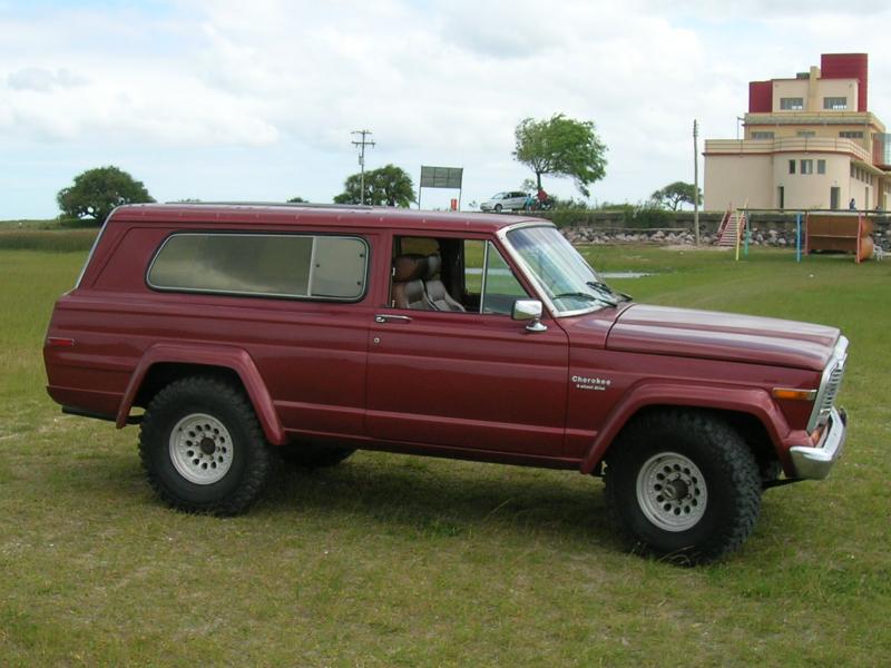

    Parece mentira, mas já vi uma destas que estava à venda no site do Jeepbom (inclusive o Chuck daqui do forum é de lá) e estavam pedindo 35 mil. Muito inteira e linda de tudo, bordô com rodas de alumínio Mangels. Tentei catar fotos dela, mas eu não tinha salvo. Lindíssima mesmo. Belo projeto este teu e de uma vtr rara. Boa sorte e nos mantenha informados.

    Eu sabia que tinha visto.
    Achei a foto da dita cuja aqui no Frota4x4, "Viaturas Antes e Depois".
    Desculpe-me o dono, mas é muito bonita pra ficar escondida.

    Meu caro por favor a respeito do motor e um V 8 diesel Internacional americano de 7, 3 litros
    Este seu motor esta 7.3 (444pol³) é a verção Turbo , eletronico, de potência 202cv torque 57kgmf a 1200rpm.
    Como ficou retomadas, potencia consumo, ruidos, vibração?
    O que poderia diser deste motor de ossitivo e negativo?
    Mais uma vez parabéns pela viatura.

    O meu foi todo retificado ,a bomba é nova remanufaturada marca Stanadyne e troquei tudo que pude.Tem 215HP e como é superdimensionado para meu carro anda muito
    Saudações Pedro

    Citação Postado originalmente por Leco1974 Ver Post
    Leco,essa era minha Cherokee,infelizmente tive de vender pois como veículo do dia a dia não aguentei os 3,5 na cidade e 4,5 na estrada,mas disparado foi junto com um Dodge Dart 1973 que tive,os melhores veículos que tive,ainda tenho no computador mais de 300 fotos desses modelos.
