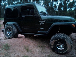

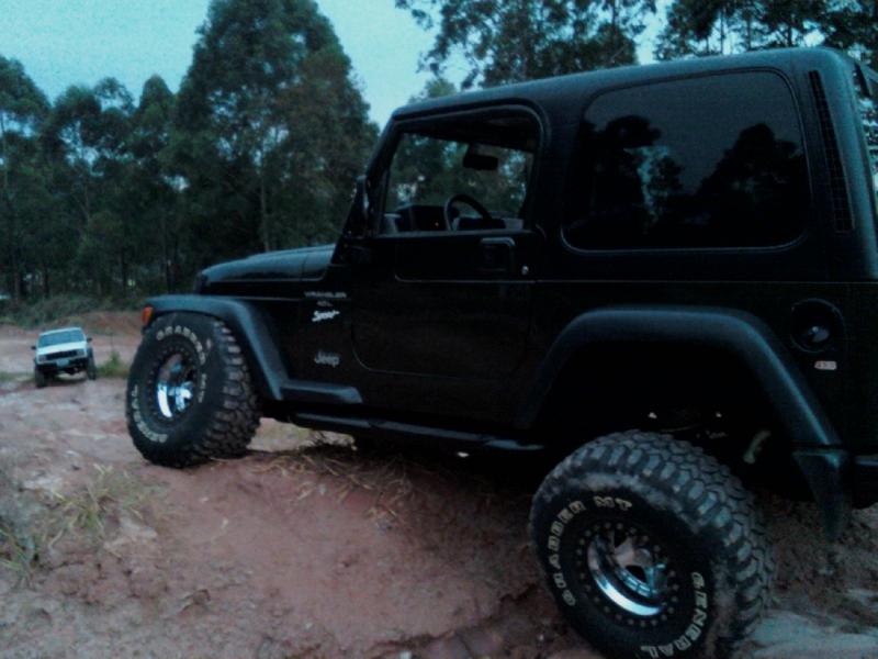

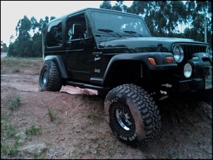

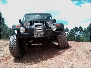

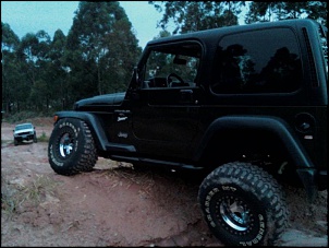

    hoje testei a susp apenas com as bieletas soltas para ver se ganhava mais curso.não achei que a traseira melhorou tanto,mas a susp. dianteira ganhou bem mais curso fazendo o paralama engolir o pneu.
    as fotos do teste sem bieleta.
    Miniaturas de Anexos Miniaturas de Anexos wrangler teste susp. original-038.jpg   wrangler teste susp. original-040.jpg   wrangler teste susp. original-041.jpg   wrangler teste susp. original-039.jpg

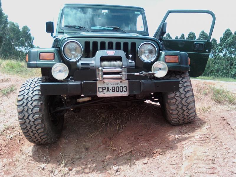

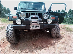

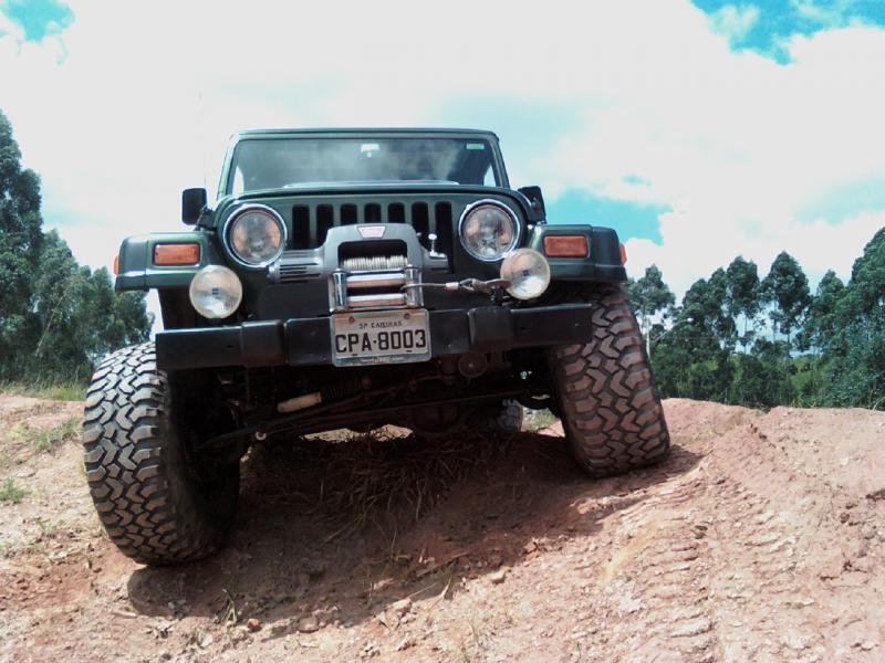

    agora nessas fotos o jeep esta com as bieletas novamente ai da para comparar as diferenças pois foi no mesmo luguar que testei no dia anterior.
    desculpe a qualidade pois tirei no cel.
    Miniaturas de Anexos Miniaturas de Anexos wrangler teste susp. original-042.jpg   wrangler teste susp. original-043.jpg   wrangler teste susp. original-044.jpg   wrangler teste susp. original-045.jpg   wrangler teste susp. original-046.jpg

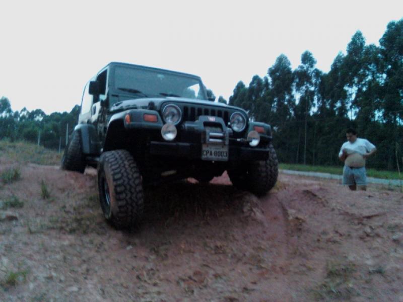

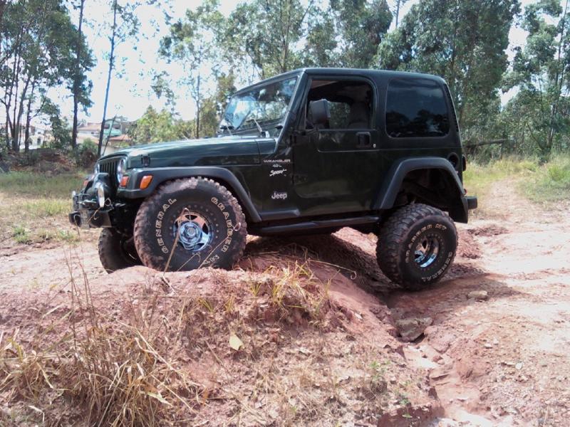

    Mais algumas com as bieletas no montadas.
    eai? acharam muita diferença ?
    Miniaturas de Anexos Miniaturas de Anexos wrangler teste susp. original-042.jpg   wrangler teste susp. original-048.jpg   wrangler teste susp. original-047.jpg   wrangler teste susp. original-046.jpg

    Fala, Alessandro!
    Bacana o seu teste, era justamente o que estava faltando por aqui!
    Eu estava pensando em comprar aqueles kits para soltar a barra estabilizadora dianteira do meu Wrangler, mas sempre escutei que no meu caso, que tenho somente calços de 2" na suspensão, não faria diferença. Agora já vi que faz diferença .
    Sei que você colocou que a sua suspenção é original, mas seria legal se pudesse colocar mais dados da sua viatura (pneus, rodas, se tem body-lift, etc.).
    Você chegou a medir a diferença com e sem a barra estabilizadora ou foi só no "olhômetro" ?

    E ai Jean beleza!
    Desculpe a demora para responder mas andei meio afastado estes dias.
    O meu jeep tem calço de 3" nas molas amortecedores com mais curso e abaixei a caixa de transferencia em 1" para evitar um pouco a vibração no cardan.Uso rodas 15x10 beadlock pneu 33"não uso calço na carroçeria.
    bem e isso ai espero ter ajudado qualquer coisa tamo ai

    Oi alessandro fiquei curioso notei que os pneus enconstam no paralama, quando colocou os calços você prolongou os batentes da suspenção ? estou perguntando isto para avaliar se no meu caso ocorrerá a mesma coisa coloquei um kit de 2,5'', com molas e amortecedores maiores com prolongamento do batente, e desde de que coloquei os 33'' não exigi ainda da suspenção.
