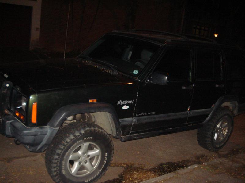

    as fotos da minhas duas cherokas
    a sem capota e a com capota

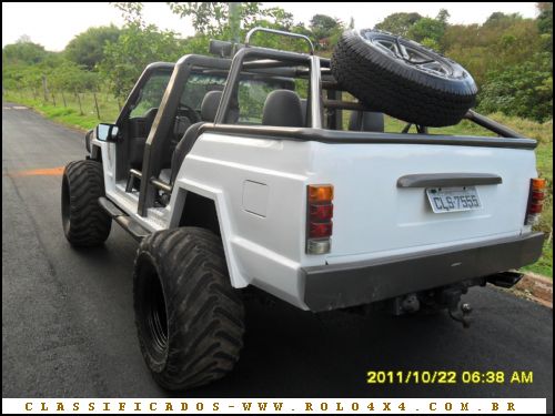

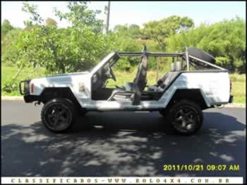

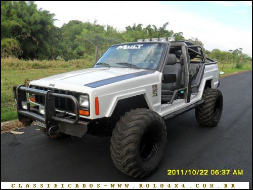

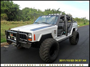

    mais fotos
    mais algumas fotos
