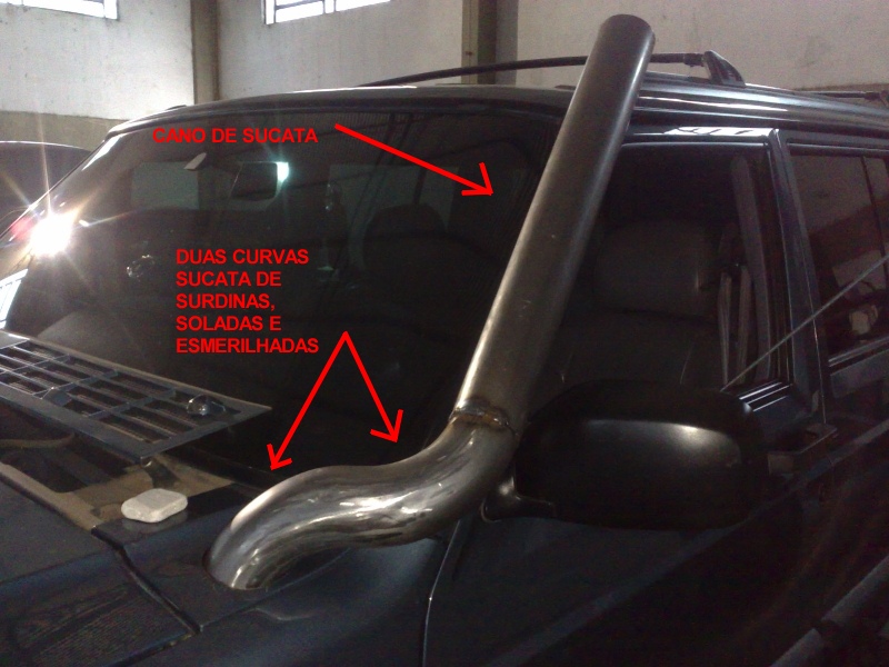

    Pessoal, terminei e ficou bom, bonito (na minha opinião) e barato.
    Fiz um snorkel para minha Cherokkee sport só com peças de sucata, coisas do fundo da garagem e gastei menos de R$200,00 incluindo a compra de um chapéu na gama 4x4 que custou R$85,00.
    Material necessário:
    -1,20m cano 3pol (pedaço de cano de descarga velho);
    -2 curvas 3pol (cano de descarga velho);
    -80cm mangueira 2,5pol flexivel de sucata;
    -20cm cano d´agua de 60mm;
    -2 curvas de cano d´agua 60mm;
    -3 nipel de mangueira de jardim de 90 graus;
    -2 nipel de mangueira de jardim retos;
    -2m de mangueira de jardim;
    -1 torneira plástica de ferragem;
    -Spray preto fosco;
    -Braçadeira 3pol (prende chapéu do snorkel);
    -2 Presilhas;
    -1 tubo de Silicone grande;
    -1 Poxipol;
    Serviços:
    Solda dos canos com bom acabamento;
    Boa vontade e disposição para se sujar.

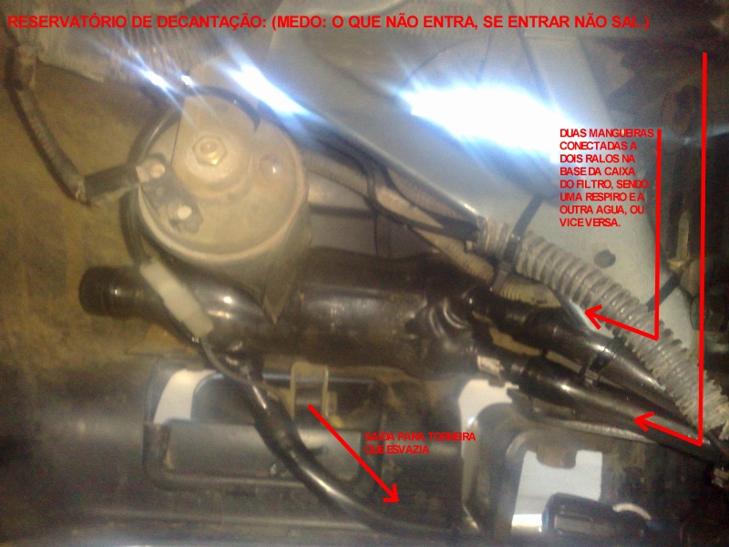

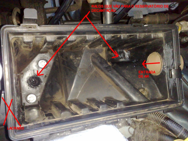

    Devido a minha preocupação (ou neorose) que se por ventura entra-se agua da chuva ou lama lá por cima no chapéu como lacrei o filtro não sairia, e deixar o tradicional respiro na caixa do filtro faria que um atoleiro dentro d´agua alta fizesse entrar agua para dentro, resolvi fazer um reservatório de decantação, onde deixo o sistema completamente lacrado, se entrar alguma água ele descerá por gravidade da caixa de filtro para um reservatório de 600ml (by Coke Zero) abaixo atrás do para choque dianteiro e daí uma torneira poderá abrir para sair essa agua quando por ventura descer.
    Vantagem que a garrafinha de coca é transparente, assim sempre depois de um açude, lavagem, dá para verificar se entrou algo e tal.
    Abaixo posto em fotos passo a passo como foi feito:
    Miniaturas de Anexos Miniaturas de Anexos SNORKEL FEITO EM CASA COM MENOS DE R0,00 P CHEROKEE SPORT (passo a passo)-cherokee004.jpg   SNORKEL FEITO EM CASA COM MENOS DE R0,00 P CHEROKEE SPORT (passo a passo)-cherokee009.jpg   SNORKEL FEITO EM CASA COM MENOS DE R0,00 P CHEROKEE SPORT (passo a passo)-cherokee015.jpg   SNORKEL FEITO EM CASA COM MENOS DE R0,00 P CHEROKEE SPORT (passo a passo)-cherokee017.jpg   SNORKEL FEITO EM CASA COM MENOS DE R0,00 P CHEROKEE SPORT (passo a passo)-cherokee019.jpg

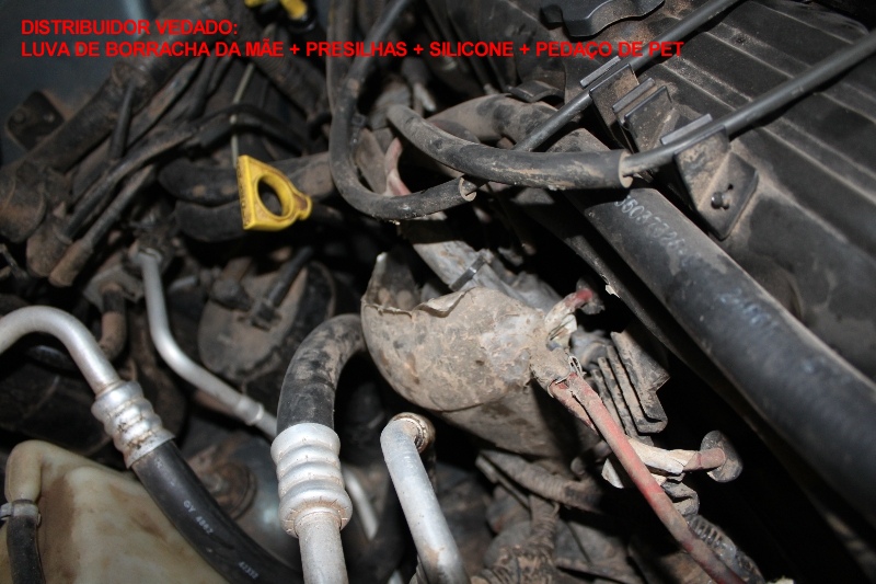

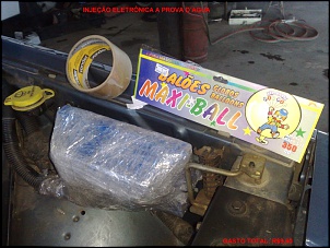

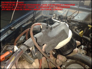

    Já na empolgação de mergulhar e tal fiz algumas outras vedações, os amigos que entendem mais que eu do fórum podem até dizer se não úteis ou não.
    Miniaturas de Anexos Miniaturas de Anexos SNORKEL FEITO EM CASA COM MENOS DE R0,00 P CHEROKEE SPORT (passo a passo)-cherokee016.jpg   SNORKEL FEITO EM CASA COM MENOS DE R0,00 P CHEROKEE SPORT (passo a passo)-cherokee022.jpg   SNORKEL FEITO EM CASA COM MENOS DE R0,00 P CHEROKEE SPORT (passo a passo)-cherokee011.jpg

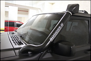

    por fim, foto do bixo
    ah, envelopei de preto fosco... é incrivel como tem coisas que no detran é barato, R$79,00 de despesa final para trocar de cor aqui no RS.
    Miniaturas de Anexos Miniaturas de Anexos SNORKEL FEITO EM CASA COM MENOS DE R0,00 P CHEROKEE SPORT (passo a passo)-cherokeelado.jpg

    A única ressalva é selar o módulo. Acho que qualquer humidade que passar pelos cabos (impossiveis de selar) ficaria presa no módulo e aí poderia oxidar tudo. Sabemos que cherokee sofre um pouquinho com oxidação na elétrica
    Alí seria uma boa colocar numa caixa com ventilação e que não bata água.
    Sobre o distribuidor, vendem umas capas que são melhores que as originais. Se não me engano essas de performance (accel, mallory etc...) já são mais desenvolvidas quanto a isso. Tem que pesquisar. A que eu uso é bem selada Eu tb tenho um certo preconceito com vedação de distribuidor por causa da humidade... Mas isso é frescura minha

    Eu fiquei meio assim de selar tudo, mas na dúvida...o módulo ficou bem embrulhadinho... o distrbuidor coloquei um respiro... enfim...nem sei se foi melhor ter feito..é um teste.

    Tive uma outra idéia para substituir o reservatório de decantação, será que não daria pra usar uma válvula de retenção somente para saída de água?
    SNORKEL FEITO EM CASA COM MENOS DE R0,00 P CHEROKEE SPORT (passo a passo)-valvula-de-retencao.jpg
