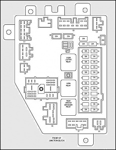

    Amigos tenho uma cherokee xj 97 e derepente os instrumentos do painel pararam de funcionar (veloc, contagiro etc...) o eletrecista testou tudo e não achou o defeito e disse que poderia ser a rede can. Alguem pasou por essa experiência?

    O eletricista tirou painel de instrumentos? pode ser no conector ou na parte interna da placa.
    O fusível para o painel foi verificado?
    Fusível 9:
    Jeep Cherokee: Scanner.-1997-2001_fuse_box.jpg
    E o fusível IOD:
    Jeep Cherokee: Scanner.-xj_pdc1997_2001.jpg
