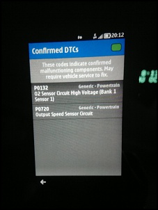

    Algumas imagens pra ilustrar o uso do Scanner Bluetooth:
    Anexo 438595Anexo 438596Anexo 438597
    O software que usei no celular foi o "OBD AUTO DOCTOR" e no PC foi o "SCAN MASTER ELM". Testei numa ZJ 5.9 1998 e em uma WJ 4.0 2001 e em ambas funcionou bem.
