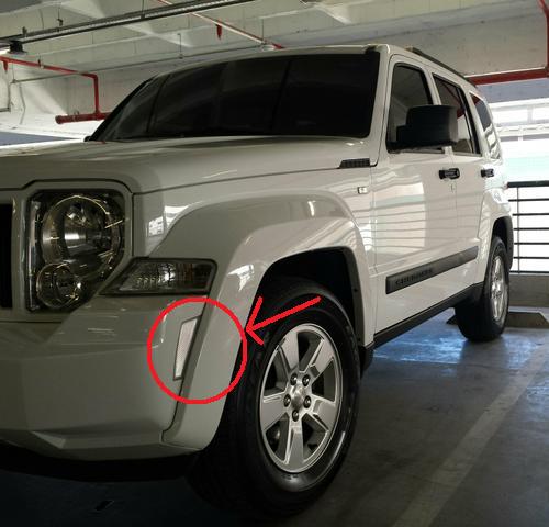

    amigos alguém pode me ajudar a encontrar essa peça?
    trata-se de um refletor/olho de gato, que vai no parachoque da Cherokee sport de 2008 a 2012..
    não encontrei em lugar algum, e quebrei o do lado do motorista..
    segue imagem em anexo...

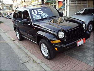

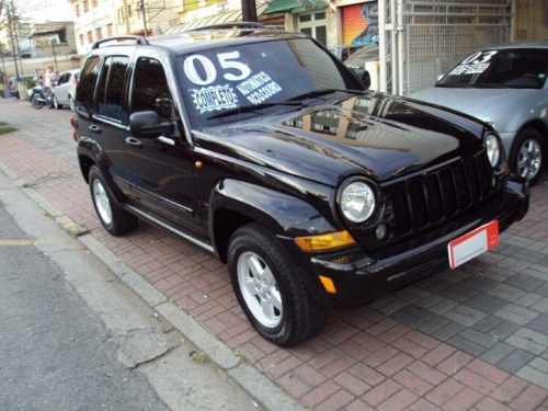

    Boa noite.
    Estou perseguindo um Jeep Liberty Renegade 4dr SUV 4WD ano 2006 (esse é o pomposo nome dado ao Jipinho lá nos EUA). O preço tá atraente o problema é que eu não conheço o carro. Aliás parece que pouca gente o conhece. Ou porque quebra pouco ou porque não é bom de vendas. Atualmente tenho uma Grande Cherokee ZJ 1998 Laredo que conheço de cór e salteado, mas to querendo pular pra um Jeep mais novo. -cherokee-sport-37-4x4-v6-12v-aut2005-.jpg
    O veículo é esse aí da foto. O sistema de tração é 2wd All + 4wd All +4wd High + Neutral . Cambio Auto (não sei se 4 ou 5 marchas) . Tá com 68.000 Km rodados. Estão pedindo R$ 33 mil aqui em São Paulo. Pelo que andei vendo até dá para enfiar um motor diesel nesse veículo segundo os critérios técnicos exigidos pelo Detran/SP. Mas enfim, alguém conhece algum piripaque comum a esse carro? Abraço a todos.

    Não tem na concessionária?
    Nos EUA tem com certeza.
    Desculpe se não tenho a peça,mas penso se precisar...

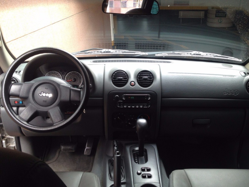

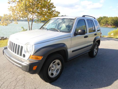

    Bom dia amigos.
    Um pouco de dinheiro no bolso, ideia maluca na cabeça e paixão no coração. Não deu outra! Comprei um jeep liberty 65th anniversary edition ano 2006. comprei em 01 de outubro desse ano (2015) Fiz uma viagem de 2 000 km, já tomei uma multa (kkkk) mas faz parte.... O carro estava com 58 mil km rodados. Sem vazamentos, sem rangidos. Tudo normal para um carro com essa quilometragem.
    Primeiras impressoes:
    A posição de dirigir é alta. Direção é macia e ajustável. Os bancos não são tão confortáveis quando os da Laredo 1998. São mais duros e não têm curso de recuo suficiente para um cara com 1,84m como eu. Já resolvi esse problema numa oficina de adaptação automotiva em são paulo. A suspensão parece que é feita de algodão de tão macia. De cara percebi a ausência do piloto automático, coisa qua todas as Laredo ofereciam. Em compensação a caixa de transferência tem mais recursos. Tração nas duas rodas traseiras para toda a vida. Se pegar um trecho mais feio pode-se usar a 4x4 part time. E se encontrar um caminho daqueles do tipo Mariana após o lamaçal, daí você pode usar o 4x4 Low. Não, eu não sou trilheiro e esse Jeep não vai ver a cara da lama (nem o cheiro). Não é um carro para voce ir até o inferno. Para isso existem os CJ's e as Toy Bandeirantes (kkk). Para mim é um off-road no sentido mais estrito da palavra, que será utilizado na road asfaltada mesmo. Na cidade, Duster, Eco, CRV e Jeep são todos iguais exceto pelo fato da Liberty oferecer mais jegues sob o capô. O controle de tração é algo disponível e que prudentemente não deve ser desligado. O consumo é típico de Jeep. Pisando sem dó faz 4km/l na cidade. Andando na manha faz 6km/l. Na estrada faz 10km/l desde que você não pense que está conduzindo um GM Camaro. Considero alto o consumo mas esse já é meu segundo Jeep. Não fui pego de surpresa. Basicamente o pessoal da Chrysler economizou na caixa de marchas automática que é a mesma da Laredo com 4 marchas. Também a taxa de compressão do 3.7 V6 Powertech (nome oficial do motor), que é de 9,5:1 não faz dele um exemplo de economia. Por outro lado ele põe um sorriso no rosto do motorista quando se pisa no pedal da direita. São 210 CV declarados no manual do veículo e 231 CV declarados no documento do carro. As magníficas Toy Hilux não são páreo para esse Jeep na estrada. Isso eu garanto. A manutenção é cara como sempre, nenhuma surpresa. Mas com um cartão de crédito basta alguns cliques para comprar tudo pela metade do preço (normalmente menos da metade do preço) lá na Rockauto. Já mandei buscar calhas de chuva, manual de reparação Haynes, 12 velas ( equivalente a duas trocas de velas) 3 filtros de óleo, 3 filtros de ar e a correia de acessórios. Tudo saiu por R$ 1.100,00 com frete e impostos inclusos. Para mim o lado ruim é porta-malas pequeno, a ausência da versão diesel no Brasil. e a poooooha do rádio Infinity Gold que não tem entrada auxiliar nem entrada USB. Estou resolvendo esse contratempo. Quem busca um pouco de exclusividade deveria comprar um carro desses. Enquanto as Toyotas se proliferam igual a coelho e as novas S10 começam a "dar as caras" aqui no meu bairro, eu tiro o meu Jeep da garagem, todos olham e imaginam se tratar de uma carro de mais de cem mil reais. Mal sabem eles que eu paguei menos da metade desse valor num putha carro legal pra baralho.
    Perguntas? Estou a disposição.
    Grande abraço
    Palozo
    É um Jeep com design um tanto feminino, redondo de tudo. Menos mal que o motor é macho, bem macho.
    Interior simplório, mas para quem já dirigiu Fiat Uno por quase dez anos (kkk) até que não é tão ruim assim.
    Miniaturas de Anexos Miniaturas de Anexos -liberty-2006.jpg   -liberty-20062.jpg   -liberty-20063.jpg
