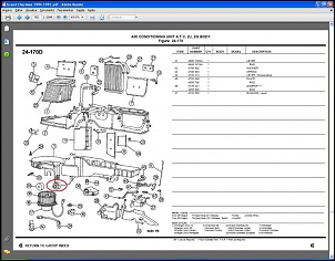

    Estou com um problema que está me dando um baile... embaixo da caixa de ar do AC, que fica atrás do porta luvas, tem uma peça de plástico (ver imagem) que desce rente à parede corta-fogo, que deve ser o dreno do sistema de condensação. Não sei se aquele furo que aparece ali é original ou foi feito pelo dono anterior. Alguém teria como verificar? Basta olhar embaixo do carpete do lado do passageiro, fica mais ou menos acima de onde ficaria a ponta dos pés com as pernas esticadas.

    Mas ontem a noite li num catálogo de peças que aquela caixa preta, que inclui aquela parte redonda do dreno onde tá o furo, é uma peça gigantesca que vai de um lado até o outro do painel e é dividido entre parte debaixo e parte de cima.
    Pelo catálogo existe apenas uma boquinha pra fora e por fora vai outra peça chamada selo do dreno, mas não sei como funciona, pois pela foto aparentemente não veda nada. Não existe mangueira pra fora, termina ali mesmo.
