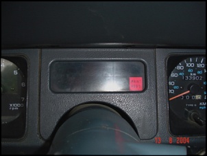

    Chegou agora aki na minha oficina um Wrangler ano 92 6 cilindros injeção multiponto.
    Ele tá acendendo uma luz no painel, o funcionamento está normal mas segundo o dono essa luz indica uma manutenção a ser feita.
    Como o cliente não tem o manual do Wrangler e foi um caso raro esse bixo aparecer poraqui eu queria q alguém me informasse qual item deve ser verificado no veículo.
    obrigado.
    aguardo notícias.

    SEM VOCÊ BAIXAR O CODIGO REFERENTE AO PROBLEMA NÃO DÁ PARA ADIVINHAR.
    não entendi a citação, mas de qualquer forma tá escrito na luz indicadora
    MAINT REQ'D

    man?????
    Isso quer dizer "maintenance required".......
    mas sem o código???????

    Como???
    Faça assim:
    ligue e desligue a chave de contato 2 vêzes...depois ligue de novo e preste atenção:
    A luz " maitenance required" vai piscar uma, duas, três,quatro, cinco ou seis vêzes............vai dar uma pausa e vai piscar de novo de uma a sete vêzes.
    Conte quantas vêzes ela pisca antes e depois da pausa.
    Voce vai determinar o número correspondente ao sistema em pane.
    por exemplo:
    17=motor trabalhando muito frio.
    27=sistema de injeção de combustível.
    63=falha no controle da EPROM.
    etc...etc...etc...
    Daí, você sabe onde deve começar o check-up sistêmico do jeep.

    leopoldo, eu não sabia o tal código porque não tenho experiência com sistemas de injeção.
    Obrigado pela dica, fiz o procedimento que vc informou e o código é 36.
    Abri a ignição 2 vezes daí a luz CHECK ENGINE piscou 3 vezes, deu uma pausa e piscou mais 6.
    Dei um tempo e repeti o processo novamente, deu 36 denovo.
    Vc sabe o significado do cod 36?

    Bom, o problema já foi praticamente solucionado, o leopoldo me indicou um site q tem os códigos
    http://www.jeepwranglerclub.com/members/main.html
    obrigado Leopoldo.
    Ps: resolvemos on line via MSN, recomendo que informem seus emails e usem o programa pra uma maior interação dos usuários fórum.
    Já adicionei uma galera de gente que postou no tópico http://www.4x4brasil.com.br/forum/viewtopic.php?t=4628 e já tá rolando altos papos on line.
