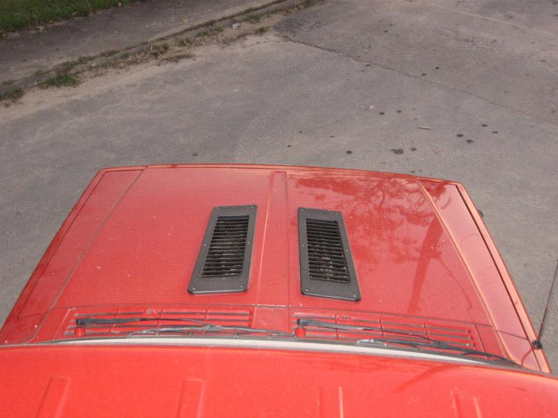

    Ando a 7 anos com GNV e o cambio nao apresentou problemas. Meu carro troca marchas com 3000 giros. Uma coisa que percebi é que como o carro trabalha mais quente, e o oleo do cambio é resfriado pelo radiador à frente do radiador do motor, o cambio sofre um pouco. O que fiz foi abrir ventilacao do capo ( foto anexa ). Com isso, o carro voltou a trabalhar em 100 graus e o cambio mais aliviado. Concordo com as afirmações de trocar oleo com mais frequencia e limpar o filtro do cambio.
