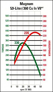

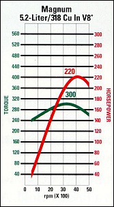

    Pessoal, consultando a net acho q achei a solucao. alias minha duvida sobre potencia...
    o Motor 5.9 o pico de torque é em 2000RPM da 330 de torque e a 5.2 o pico é em 3300RPM e da 300 de torque. conforme as espeficicacoes abaixo .
    Sera isso q da impressao que a 5.9 sai primeiro?
    Da pra alterar a curva da minha 5.2 e deixar igual a 5.9?

    Na minha o motor 5.9 tem 245cv e não 235cv, mas o motor 5.9 pelo que sei tem muito mais pegada e nos EUA vi algumas notas referindo esse motor a um muscle car das SUV's. Pra você ter idéia, a Grand Cherokee 5.2 faz de 0 a 100km/h em 9 e poucos segundos enquanto a 5.9 faz a mesma coisa na faixa de 6.5 segundos, conforme publicações estrangeiras.

    Agora, faz uma revisão no teu carro e faça um teste de compressão dos clindros . A Ram não é lenta assim e a dif. para o 5.9 não é tão grande. Tive uma ZJ 5.9 e uma 5.2
