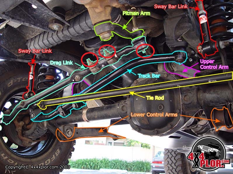

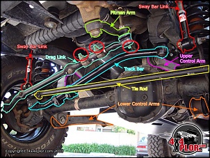

    achei essas referencias na internet e queria tirar algumas duvidas.
    Qual graxa devo usar? Qual aplicador devo usar?
    Olhando a figura abaixo, consegui identificar so 3 pontos de graxa, (circulados em vermelho, que seriam: um no terminal articulado no Pitmam e dois terminais no drag link.)
    Os pontos do pivo inferior e superior de cada roda nao identifiquei.
    Alguem pode verificar na imagem em anexo se os pontos que identifiquei estao certos e aonde estao os pontos faltantes?

    Pessoal, alguem consegue ajudar
