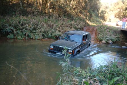

    Vai a foto da verdinha(acho)
    Neste dia entrou água (+- 5cm) e molhou todo o carpê.
    Tem como isolar ? (vi que tem 4 "esgotadores" no assoalho e a borracha deve estar ressecada) ou tem mesmo que arrancar o carpê.
    Abraços..
