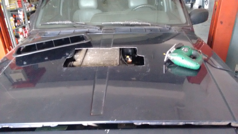

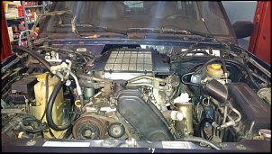

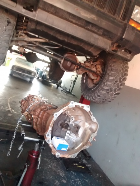

    Vi que este tópico está parado algum tempo e gostaria de compartilhar e receber ajuda dos amigos que já tiveram algumas experiências como que estou passando no momento:
    Estou adaptando um motor e cambio manual da toyota 3.0 TB intercooler na minha Cherokee sport (XJ) ano 97.
    Motor e cambio já instalados, que considerei uma parte fácil gastei 2 dias de serviço pra deixar o conjunto no lugar ai ficaram mais uns ajustes que em mais 1 dia foi terminado.
    Agora estou na parte mais difícil a bendita elétrica e essa é a dor de cabeça.
    Mas isso é diversão pra doido como eu kkkkk
    Vou preparar algumas fotos pra postar aqui
    T mais

    Fala Sonhador!
    Sim eu mesmo que estou fazendo os serviços nos finais de semana, qto a custos vou preparar e posto aqui.-img_20150905_103335861.jpg-img_20150905_103352626.jpg-img_20151016_142718637.jpg

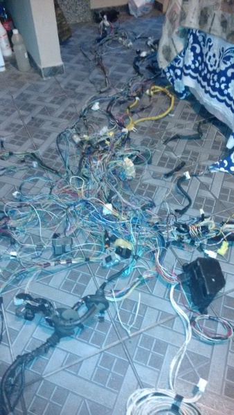

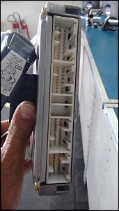

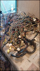

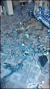

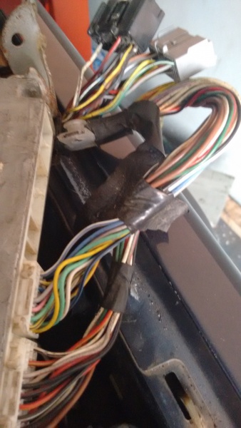

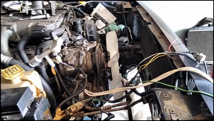

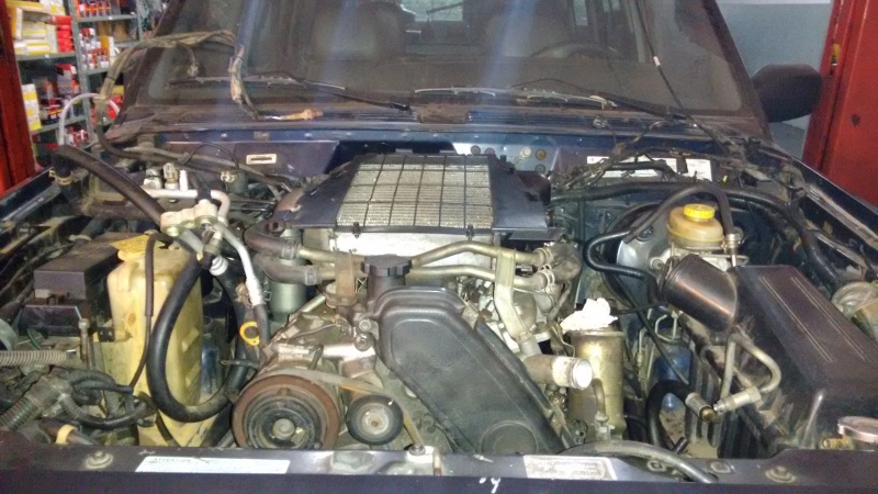

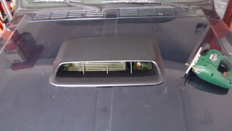

    Como eu disse essa é a parte que pega e como se elétrica não manjo muito to apanhando pakas, já levei uns eletrecistas pra olhar mas todos os três correram kkkk-img_20151101_092856070.jpg-img_20151102_064908355.jpg-img_20151020_090959063.jpg-img_20151021_095635411.jpg-img_20151021_095811352.jpg-img_20151017_131536053.jpg e continuamos a luta hehehe.

    Meu Deus, Odair.
    És um corajoso!
    Me dá pânico só de olhar essa fiosarada aí.

    É verdade Glaicon!
    Por isso que disse no inicio que é coisa de doido kkkk.
