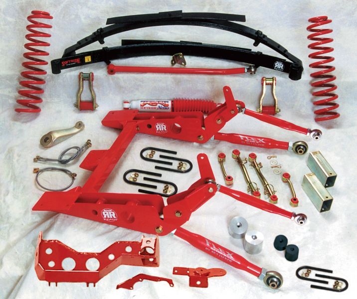

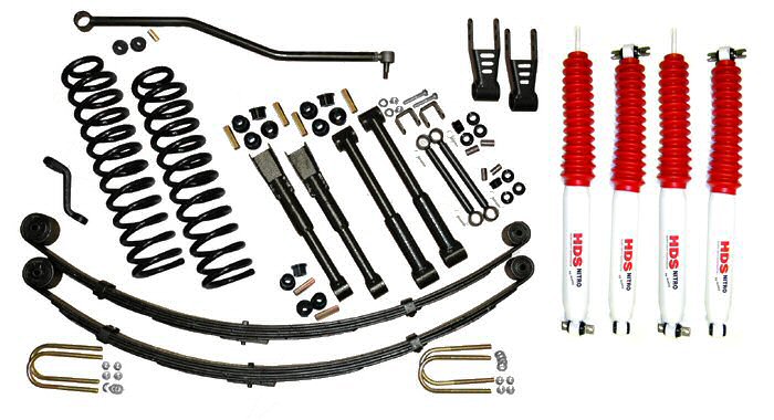

    Boa noite Juninho,
    Experimentei os Wrangler Mtr Mud 32" nas Rodas originais da XJ e ficaram pegando direto no feixe traseiro!!! Com os 31" que estão na minha desde o segundo dia que comprei, não passa nem um dedo entre o pneu traseiro e as referidas molas... A minha sugestão e foi o que depois de muito procurar fiz, foi comprar as da Ranger de aço e com o ofset bem mais negativo que as nossas!!! E por serem em aço e não de liga, dá até pra colocar bedlocks nelas depois ...Pra usar com 32" isso e um lift de 4,5" já tá beleza. Já q a manguels parou de fabricar e quem a substituiu não esta fazendo lá grande coisa...
    Quanto a amortecedores, tenho amigos usando HDS nitro, Procomp, rancho e tem muita gente ( a vasta maioria...e quase todos sem saber...) usando os da S-10 cabine dupla a diesel... deve ter diferença...eu ainda não vi!!! Fim de curso certamente não tem até lift de¨6,5" pois tenho dois amigos que tem XJ e fazemos trilha direto, que usam esta configuração sem problemas de curso...
    Acredito q a melhor receita de lift acima de 4,5" para a dianteira, sem gastar os tubos e muitas vezes não terem um custo beneficio legal, seria termos os braços inferiores e superiores (da dianteira , claro) a um preço justo e compativel... um par de molas maiores com ou sem rosca para a regulagem da altura e as quick disconect, ou como estou testando, sem as bieletas, o curso aumentou da agua pro vinho, tive esta ideia depois de ver e acompanhar em trilhas o pessoal que investiu em média 6.000 reais só na susp. e acabaram por deixar as quick desconectadas mesmo depois da trilha, usando assim no dia a dia...sem notar grandes diferenças ao dirigir em estradas pavimentadas... mas no off road ficou bem melhor...
    O kit da skijacker da segunda foto, foi a que o pessoal daqui clonou e vende por 6 paus...cheio de problemas e ajustes eternos, ou seja caro e não eficiente como se deseja em termos de durabilidade...
    Bom espero ter ajudado, qualquer coisa prende o grito por aqui ou melhor ainda, lá no topico das Cherokee Sport...
    Abraço aos amigos.
    Miniaturas de Anexos Miniaturas de Anexos Amortecedores para Cherokee.-hds_xj696s.jpg   Amortecedores para Cherokee.-16013-lg.jpg

    Semana que vem to instaladno o HDS de 4,5" na XJ e os MTR 32 ou BF MUD 32 ou ainda Pirelli MUD 32 .. o que eu achar lá no "exterior" ....

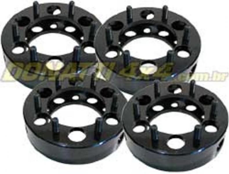

    Será que rola uns espaçadores de rodas pra evitar de pegar no feixe ? tipo 30mm cada ???
    Usarei os HDS nitro pro kit de 4,5 acho que vão gunetar pois de inicio num vo pra trilha quebradera não .. vô de leve !!!

    Quanto aos espassadores, 30 mm direto e muita coisa, a alavancagem exercida podera em uso off, sisalhar os prisioneiros, isto logico tendo de troca-los direto antes de mais nada, pois ficam curtos... Tem um desenho na Quadratec q penso em copiar, mas tem uma polegada e tem dez furos, 5 para as porcas originais e 5 para os novos prisioneiros, se precisar tenho fotos deles...podem ser em aluminio ou aço...

    Quanto aos espaçadores, eles podem ser de no máximo de 1" (+/- 25mm) acima disso é abusar do conjunto. Agora, veja se as rodas que está pegando já não possuem off-set incorporado, daí não precisaria de calço.

    Como vou me manter nos 32" usavei as rodas originais, mas pensarei algo com relação aos espacadores ... menores que os 30mm que falei .. pra evitar desgaste do conjunto....
