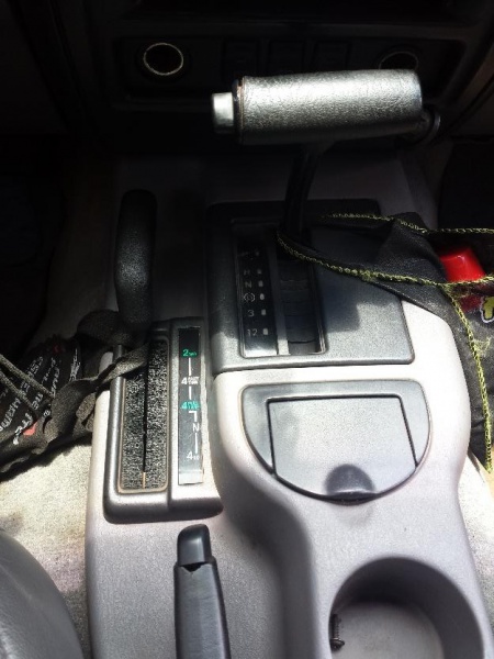

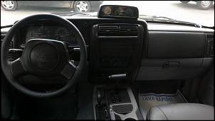

    -xxm.jpg -a09jeep-cherokee-1998-sport-4x4-v6-1-.jpg .... então até q ponto posso levar em conta essas configurações de tração como fator de decisão na compra de uma Cherokee. Estou entre uma 97/98 na primeira foto que possui 4X2 , 4x4 Part Time, 4x4 Full Time, N e 4x4 Lo. Na segunda foto é uma 98/98 com cambio em 4x2, 4x4H, N e 4x4L ambas são Sport. Por ser minha primeira Cheroka fico na dúvida pois irei usa-la somente para trilhas leves e pesadas!

    Se o cara furou o painel pra pendurar aquele treco medonho, eu compraria a outra.
    A opção full time te permite andar de 4X4 em pisos firmes.
    Ela opera por demanda, jogando inicialmente mais tração no eixo traseiro.
    Se houver perda de aderência, patinando, ela distribuirá mais força para a dianteira.
    Todavia, não deve ser o fator preponderante para a escolha da viatura.
    Veja acabamento geral, Km total rodada, teste bem o câmbio automático.
    Peça para ver as notas fiscais de serviços realizados.
    Observe se o dono tem condições financeiras de possuir uma Cherokee, ou se é só um aventureiro se livrando da viatura.

    Rsrsrsrsrsr.....Acho q farei coisa pior com ela....kkkkk to brincando!
    Obrigado pela resposta Glaicon, claro que levarei em conta as condições geral do carro, mas questão é que como usarei a viatura exclusivamente para trilhas me preocupo em levar desvantagem por estar comprando uma Cherokke sem a opção Part Time / Full Time.
