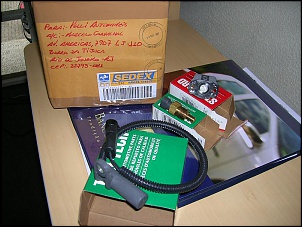

    Seu NILTON.....que droga...15 dias e muito tempo pra entregar uma peça...fiquei muito insatisfeito com o prazo de 10 dias...e com a quantidade de emails me respondendo tudo a todo momento...
    Eu ainda acho que vc devia receber tudo, e depois mandar trazer as peças...so paguei por que sou seu amigo.....se eu não conhecesse..ia dar um BEIÇOOOO!!!
    Agora é so perder a barriga pra conseguir instalar isso......
