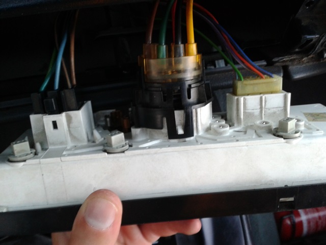

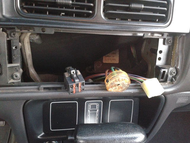

3 - Depois de tirar os parafusos, é só vc tirar com cuidado a central inteira de dentro do painel, e desconectar os dois plugues elétricos, e o plugue central (que funciona com vacuo... oO)
Anexo 439823
Anexo 439824

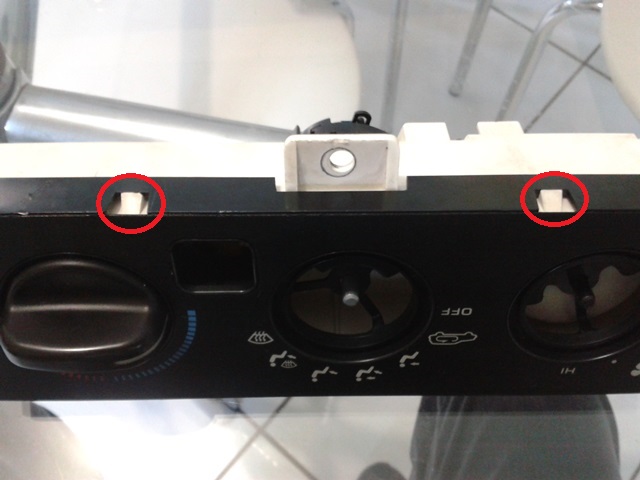

4 - Para abrir a central, é preciso retirar o botão central, o botão da esquerda e desconectar 4 travas plásticas no módulo, como mostrado nas fotos:
Anexo 439821
Anexo 439822

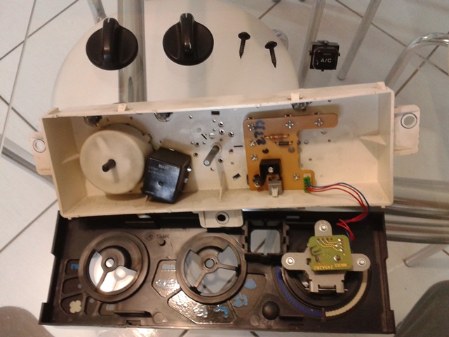

5 - Depois de aberta, você verá algo assim:
Anexo 439825

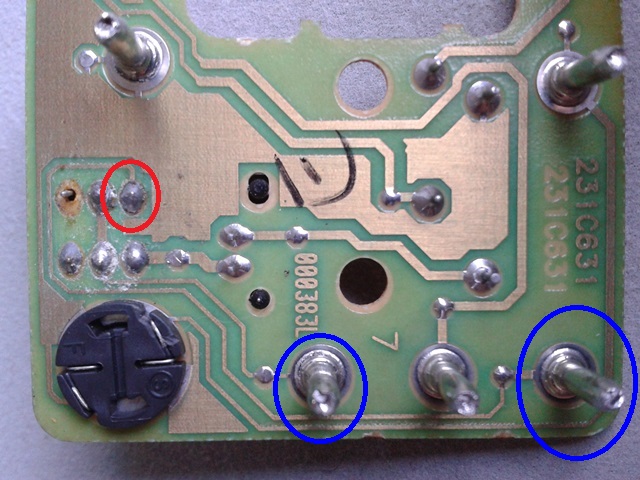

7 - Com a placa na mão, fiquei uns 5 minutos analisando o circuito elétrico da placa, e cheguei a conclusão que para o bom funcionamento do botão A/C, 2 pinos metalicos (marcados em azul na foto) devem fechar um curto quando o botão é pressionado. Foi aí que tive a surpresa que o curto não acontecia... Logo verifiquei que o push-button já havia sido mexido, e estava bem mal soldado... O pino do push-button marcado em vermelho não estava dando contato. Retirei a solda velha, raspei um pedacinho da trilha para dar mais área de contato, e refiz a solda. Também percebi que o circuito do led que indica que o A/C está ligado é INDEPENDENTE do circuito que efetivamente aciona o ar, por isso a luz acendia, mas o ar não ligava...
Anexo 439828Anexo 439829
Anexo 439830
