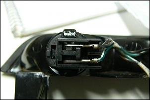

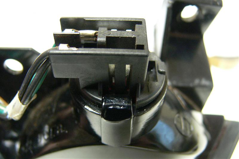

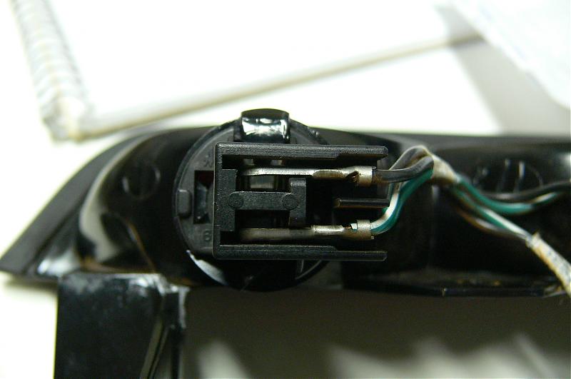

    Luz De Freio Da Porta Traseira
    Alguem ja substituiu as lampadas da laterna de freio que fica na tampa traseira?
    Tem uma com mal contato no meu ZJ, cheguei a retirar a laterna toda e não consigo remover o soquete para ter acesso à dita lampada, pra fazer uma limpeza. Se alguem tiver algum macete...

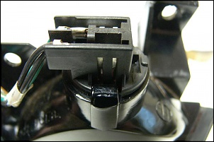

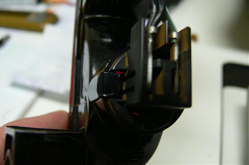

    Pois olha Leo, tentei de diversas maneiras, girando, puxando, etc..
    To quase metendo o martelo.
    De outra forma, coma as lâmpadas estão boas vou apenas colocar um pouco de limpa-contatos por detrás do soquete.
    Agora, quando for necessário substituir lâmpada, sei-la!!
    Postei algumas imagens para "ilustrar" a dúvida.
    Tem uma "orelhinha" de plástico que não permite a rotação do soquete.
    Tenho a impressão que a tar "orelhinha" foi dobrada "a quente" para travar o soquete, pois as três tem pequenas diferenças na moldagem.
    T+

    Carllo,
    Os soquetes são presos, infelizmente, atraves de ''presilhas'' plásticas, duas laterais e uma interna, perceba q a interna esta na parte acima do soquete q solta com uma chavinha de fenda, as presilhas laterais algum cabeção quebrou e derreteu o q sobrou.... o melhor agora é só mecher qdo queimar alguma........

    Carllo, o que aconteceu é o seguinte: Tecnicamente falando isso que aconteceu é a chamada "gambis-coxa", Gambiarra nas coxas.....Vendo as fotos, é exatamento como o Nzardo falou....essas travinha laterais eram pra ser soltar com uma chave bem fina....o problema é que sempre tem alguém com dedos de elefante (onde toca fo... tudo) e quebram essas travas....aí os caras derretem o plástico com um ferro de solda pra fixar....Se está bom, não mexa....passe um WD pra limpar (se precisar e deixa isso pra quando tiver que trocar....Com jeitinho e um estilete bem afiado vai ter que cortar o plástico.....daí ou vc troca por uma peça nova (vai providenciando enquanto isso) ou adapta de outro veículo.
    Abs.

    Pois é pessoal, acabei "espirrando" um limpa contatos e vou montar assim mesmo. Quanto à trava plástica não parece que foi derretida de maneira grosseira (ui ui ui) e sim de maneira "industrial", dá a impresão que é pra não mexer mesmo!
    Bem ,quando precisar trocar alguma lâmpada vou seguir os conselhos e remover as travinhas com um estilete ou algo parecido. Depois é só fixar o soquete com silicone (se é que não derrete com o calor da lâmpada) e "ir pro abraço".
    Valeu !!!!!
  • #107
    Carllo, faça assim mesmo. Mas ao invés de silicone, pode usar Araldite, mas com moderação. Além de ficar bem firme, se vc for jeitoso, nem parece gambiarra e dá pra remover com o estilete no futuro também.
    Abs.
